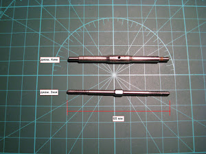

В Реве 1-16 два типа подшипников ((( 8x12x3.5mm и второй 4x8x3mm ))) на каждой ступице стоит один 4x8x3mm и один 8x12x3.5mm, так же на дифференциале два 8x12x3.5mm и два 4x8x3mm, а вот на коробке стоят 6 штук только 4x8x3mm и 7 стоит на спуре. В суме на Реве стоят, 8 на 8x12x3.5mm и 15 на 4x8x3mm. А это рем комплект для стокового Б\К двигла www3.towerhobbies.com/cgi-bin...6&I=LXSGY2&P=K ( не реклама )

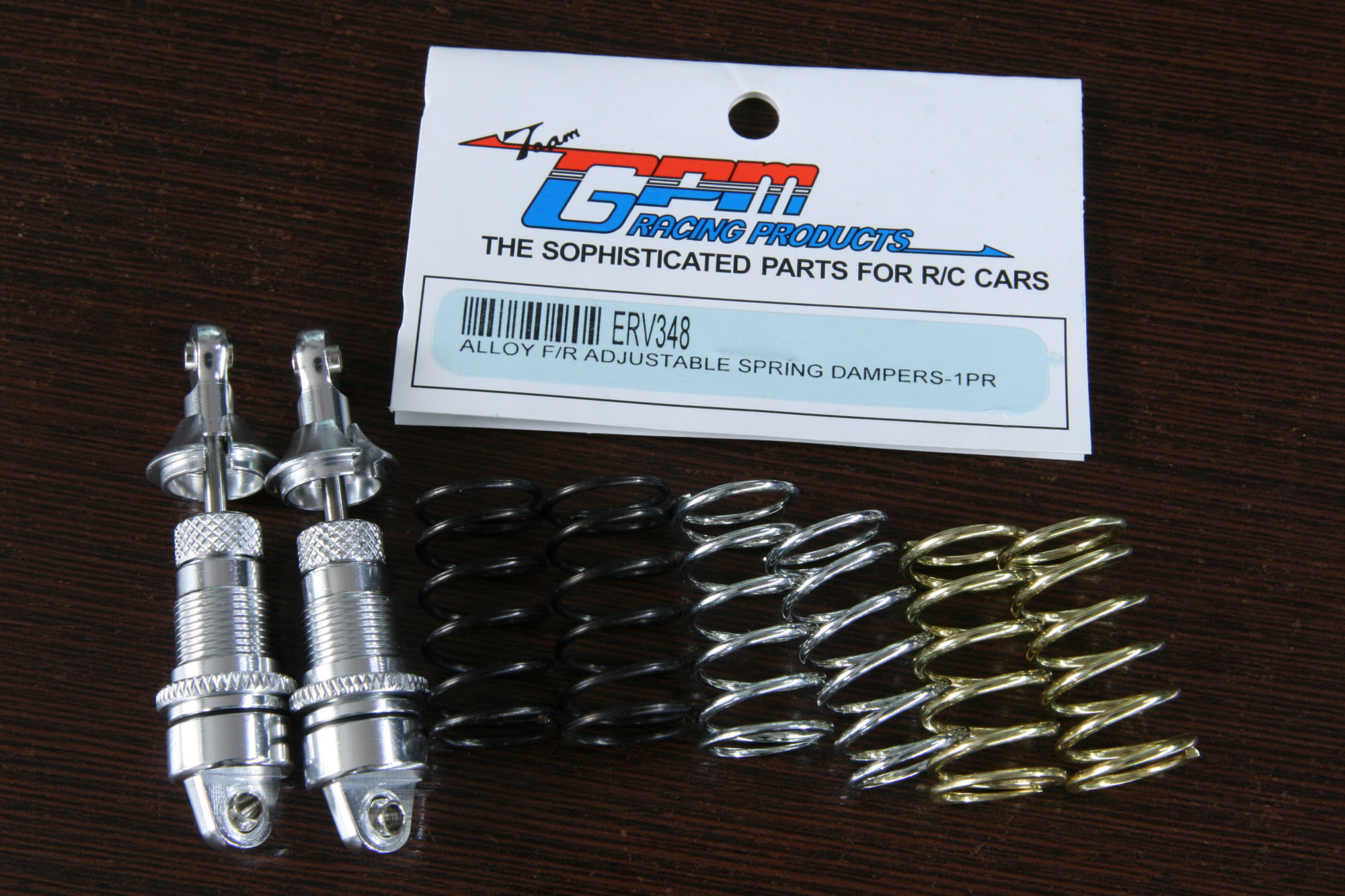

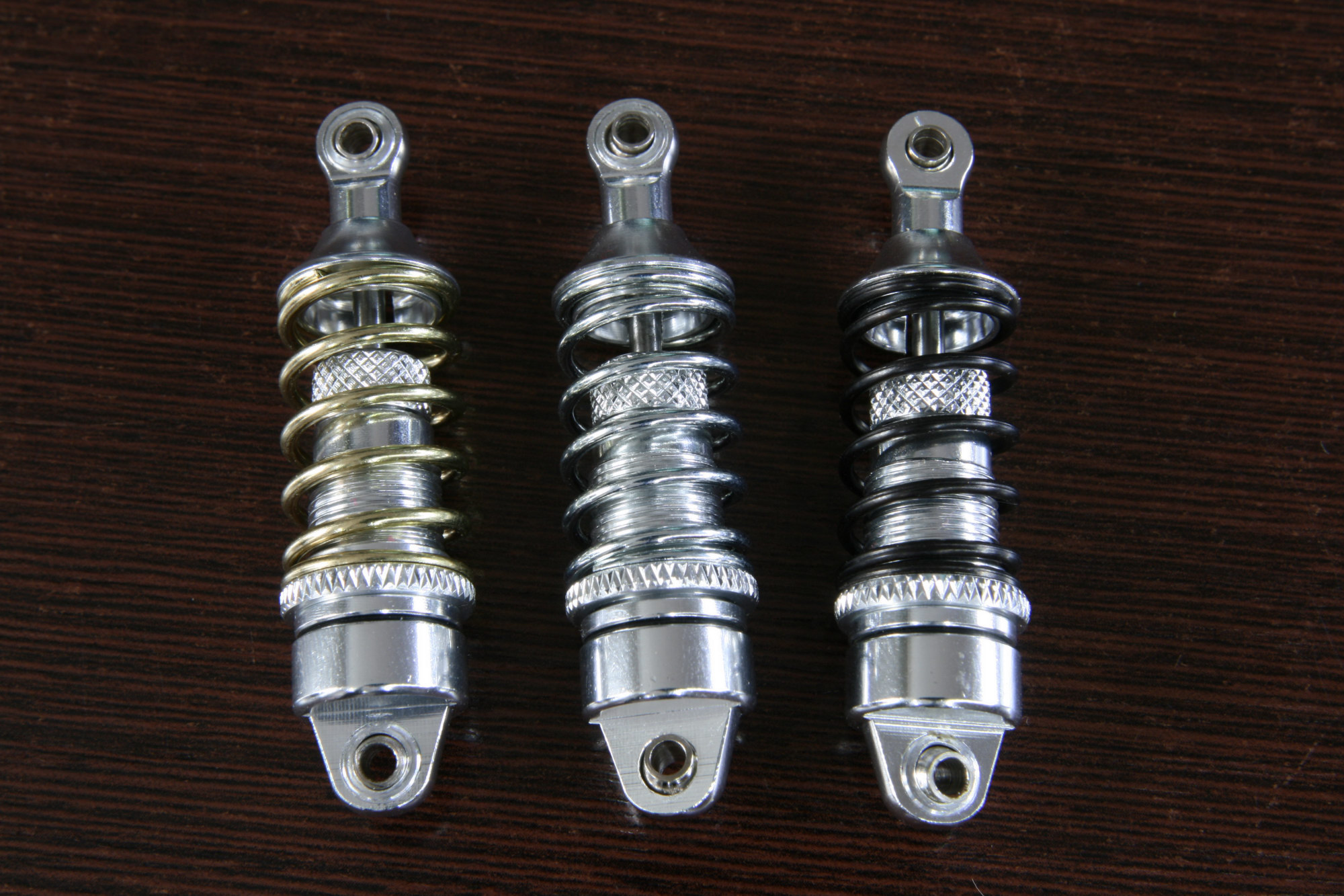

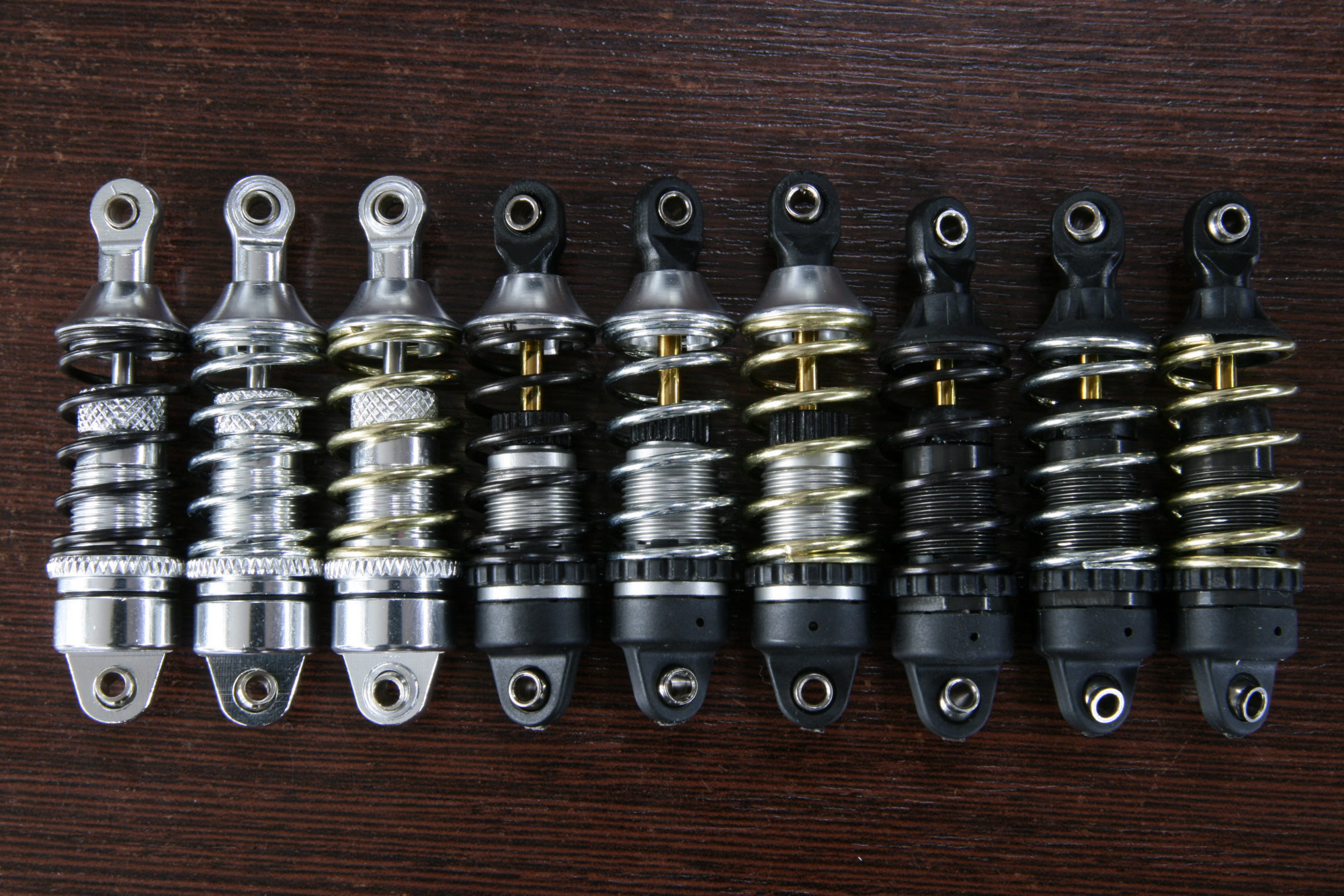

Справка по настройки амортизаторов от MAVRIK2
Алексей Иванов

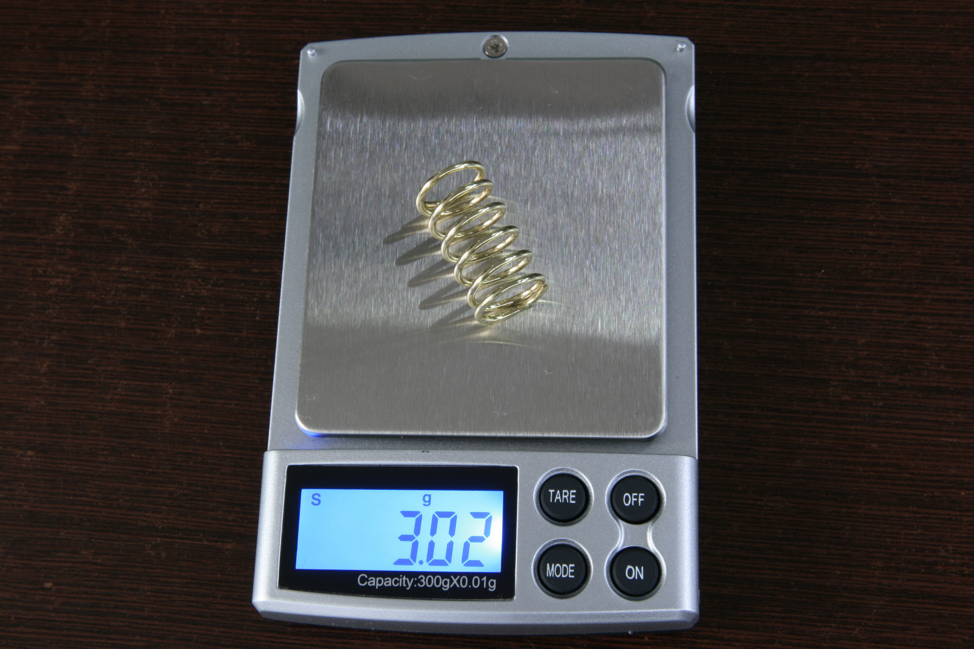

Вязкость масла зависит напрямую от жесткости пружин, чем жестче пружины, тем больше единиц вязкости нужно использовать масло и наоборот. Масло надо подобрать так чтобы усилие пружин хватало для того что бы “поднять” шась из положения “полного проседания”, но должна быть маленькая задержка что бы не создовался эффект “отпруживания” или “подпрыгивания”, но “залипать” подвеска тоже не должна. Правильно подобраное масло позволит при приземлении с большой высоты погасить удар и исключить “подпрыгивание” так же не будет “прыжков морды и задней части при езде по кочкам”. Поэксперементируйте с вязкостью, а точность можно подобрать регулировкой пружин проставками или гайкой.

Гелевый амортизатор амортизатор у нас увидел и ценник поразил
70 руб. 1шт.😦
Что же делать то???😃
70 руб. 1шт.😦
Что же делать то???[B]:)
А ничего не делать. Нафига вообще нужны эти пыльники?

-Дешево и сердито.
Амо не текут.
Идут собраны.
Залиты маслом.
Использую более 3х месяцев.
Нареканий нет.😃

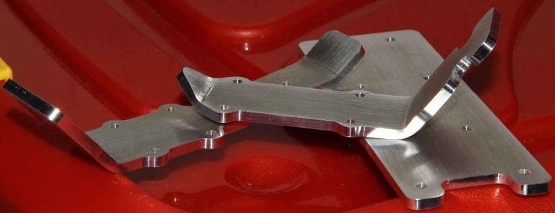

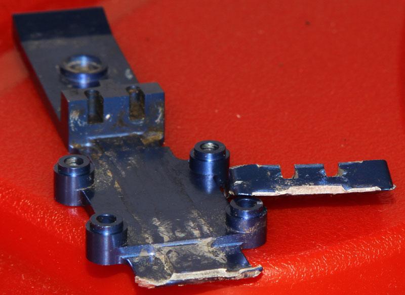

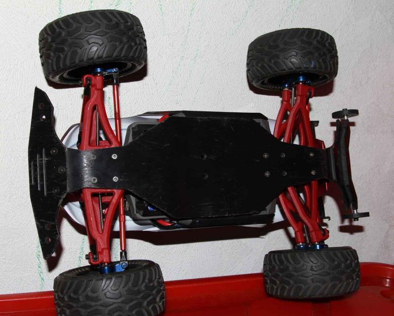

Часть 1. Защита.
- Стандартная. Естественно все подходит, все держит, но мягкая. Все следы контактов остаются в виде борозд. При лобовом ударе сгибается и передает удар на корпус диффа, который не очень и крепким оказался.
- На подобии www.thetoyz.com/cart/thetoyz_details.lasso?id=1237…. Новая выглядит супер. Жестко стягивает половинки корпуса диффа. При лобовых ударах машинка подлетает (естественно, если преграда ниже верхней кромки защиты). Корпус диффа больше не ломал, но достаточно быстро сломалась передняя защита. Все дело в месте изгиба. Оно имеет не равномерную толщину.
Выглядит очень надежно, легкая, но нет держателей «пинов» (вместе с пластиковой защитой поставить не удалось) и тяжело попадать винтами при креплении центральной защиты. Поставил бы ее, но на следующий день пришла следующая защита с большим количеством плюсов, на которой и остановился.
Это то, на чем катаюсь до сих пор, и пока переходить не собираюсь. Из минусов только вес и большое количество крепежных болтиков, которое можно отнести и к плюсам, т.к. распределяет нагрузку при ударах на всю длину. Закрепил поверх пластиковой передней и центральной защиты и задней алюминиевой из пункта 2 (она лучше стягивает половинки корпуса диффа, а при резких стартах дифф старается «раздвинуть» половинки корпуса).

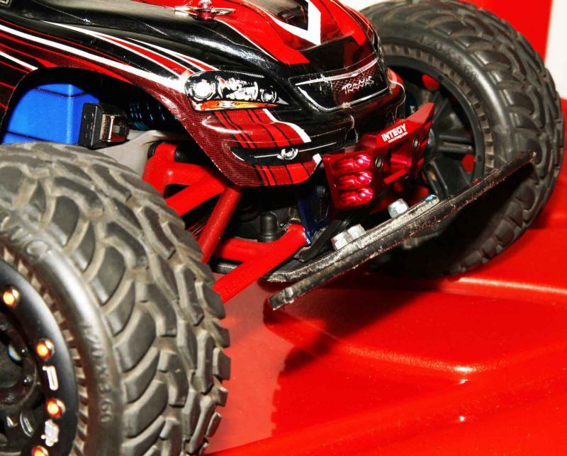

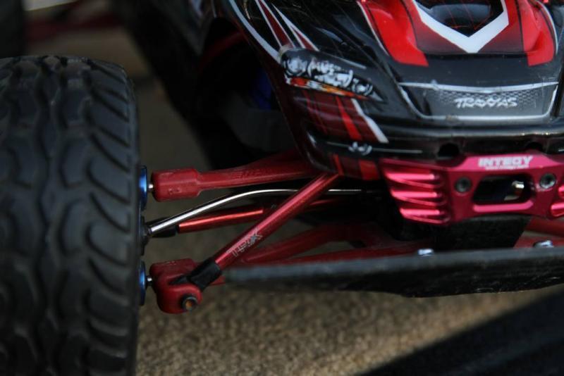

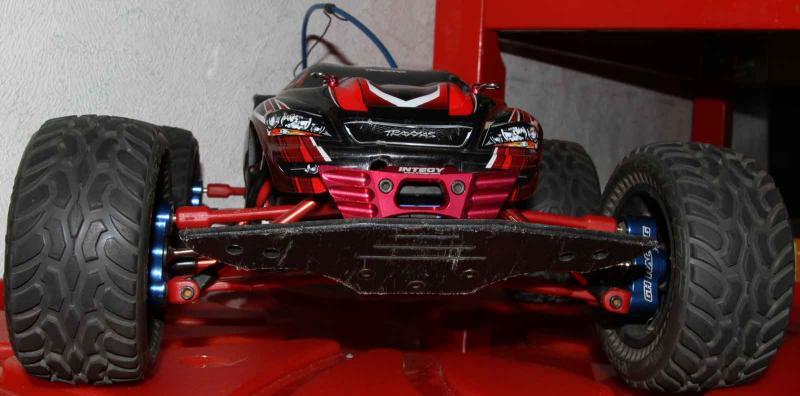

Передний широкий бампер
прекрасно защищает рычаги передние, до сих пор как новые. Колеса не защищает, но выступает вперед где-то на сантиметр, и этого оказалась достаточно, чтобы большинство ударов, которые приходились на колесо, теперь отрабатываются бампером. Размер пролайновских колес предельный при этом бампером, чуть больше и начнут цеплять при повороте. Бампер из достаточно упругого пластика. При ударах и демпфирует сам удар и часть энергии уводит на «подброс» машинки. Контакты с препятствиями стали «мягкими» при любой высоте препятствия.
Задний бампер тоже выступает назад, но у него угол маленький и он жестче, но задом обычно не такие сильные удары. Колесики работают на ура. На дыбах метров 30 и машинка едет по прямой не виляя. За счет ширины грязи стало меньше попадать к центральному кардану и к корпусам диффов (может даже и герметить их уже не надо, но на всякий случай промазываю).
ЗЫ. Сорри за большие картинки, еще не понял как их уменьшить.

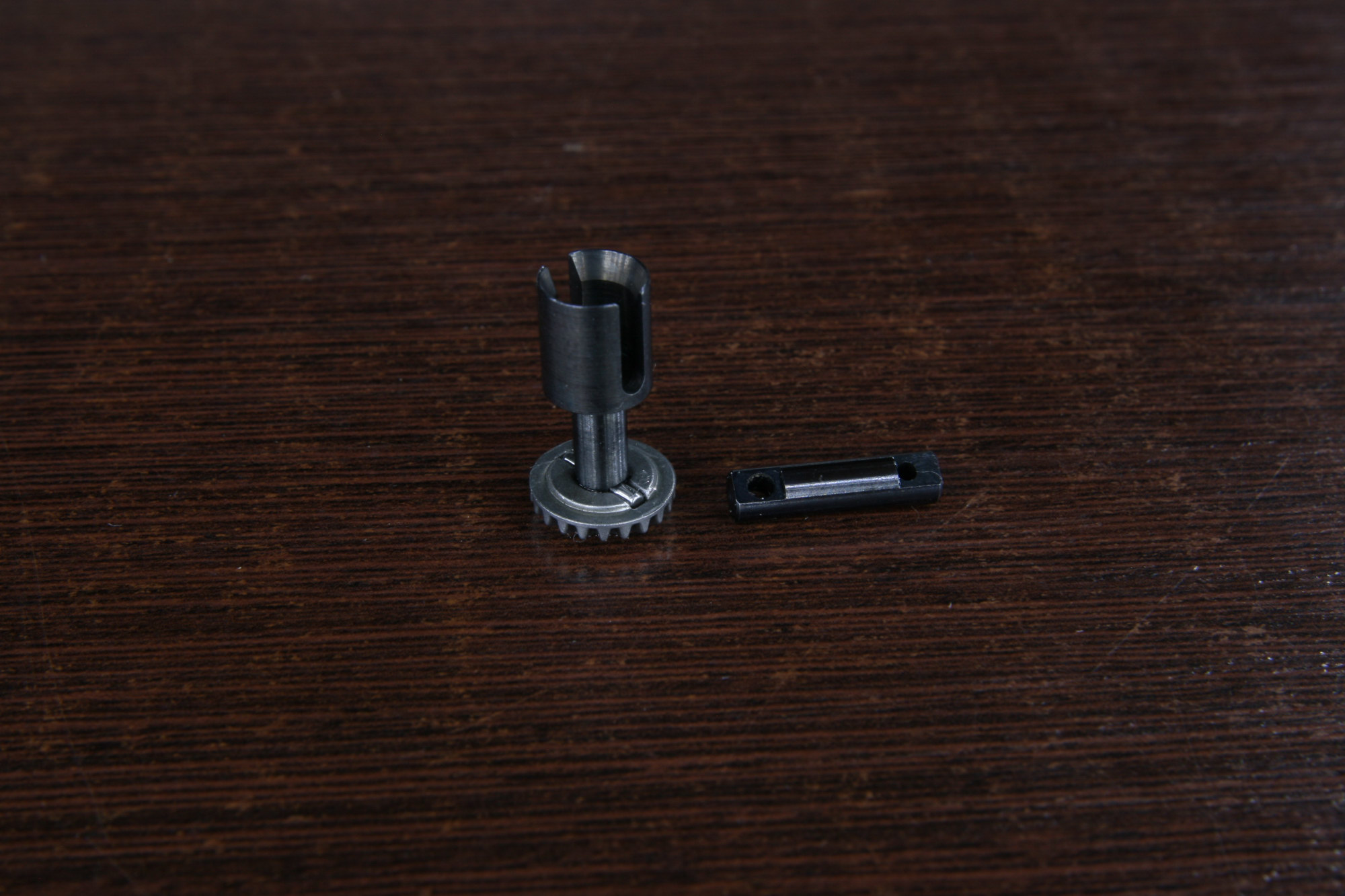

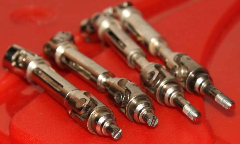

пару заметок о карданах
стоковые карданы почти всем хороши пока …
у меня потребовалась их замена после замены регулятора и установки липолек.
крестовины в приводах колес начали вылетать и я решил их заменить.
поменял на www.thetoyz.com/cart/thetoyz_details.lasso?id=1272…,
но они быстро сломались, а точнее два сломалось а одна погнулась и начала бить
кроме этого начали вылетать крестовины в центральных карданах.
пришлось искать замену. Сейчас поставил
toadztoyz.com/…/Traxxas-7051X-Steel-CVD-p7720806.h… и
toadztoyz.com/…/Integy-Steel-Center-Drive-p8429010…
пока с ними проблем не было, самое сложное было это перебрать дифы чтобы установить карданы (там свое крепление)
к слову, эти карданы прекрасно себя ведут, даже если немного погнуты 😃
даже при таком изгибе биение на полной скорости минимально.

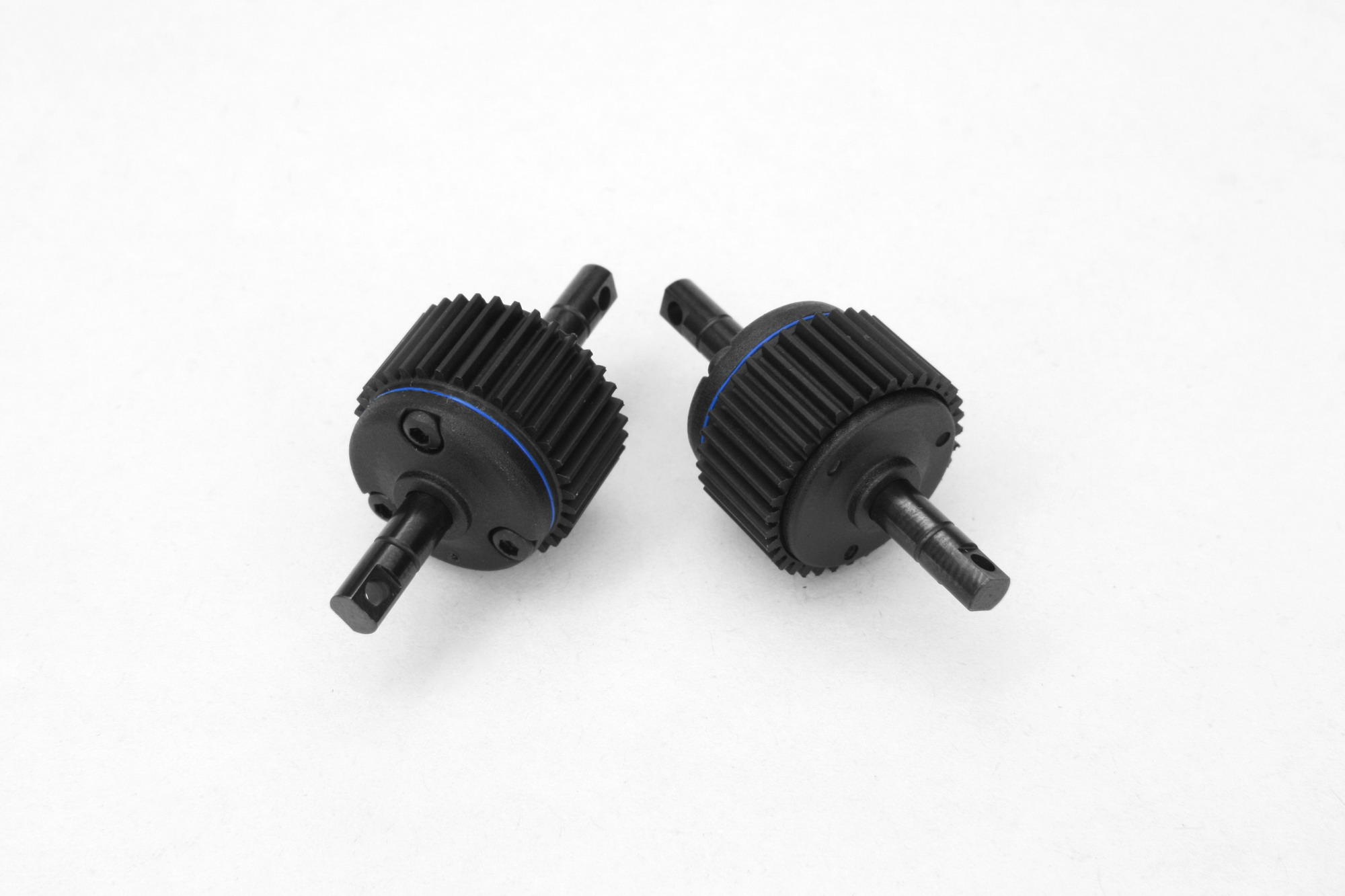

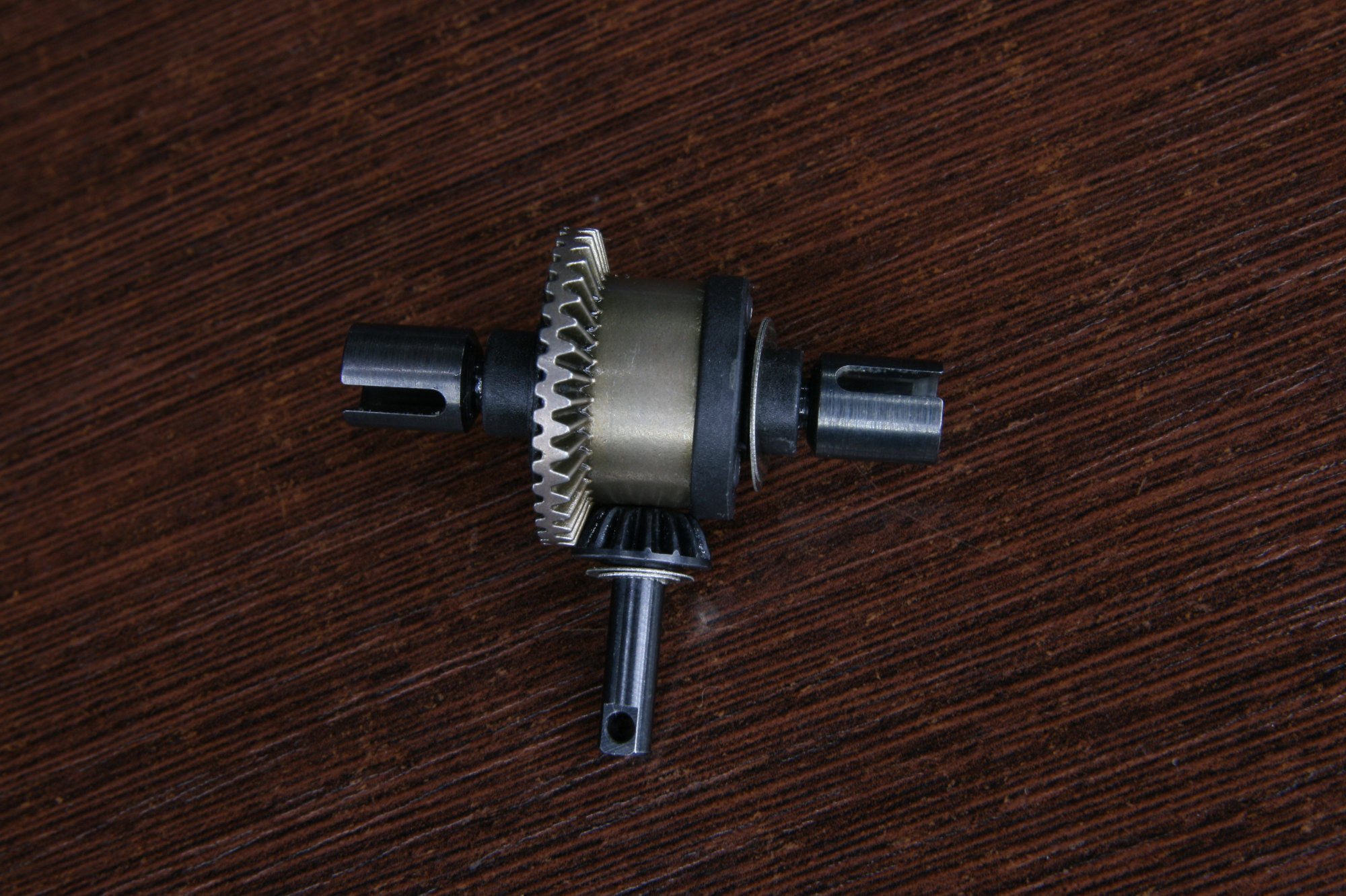

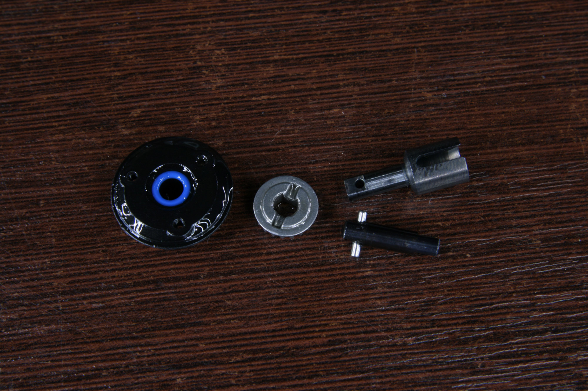

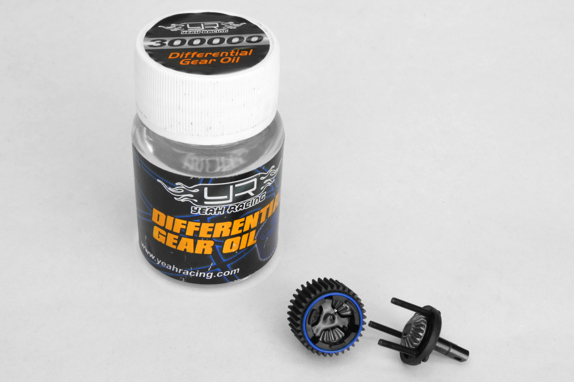

И так, все таки довёл до ума свой болид, маленький отчет о проделанной работе, но сначала хотелось бы дать несколько советов людям которые только обзавелись данным монстром E-Revo 1:16. И так первое, что надо сделать, чтоб не было такого это песок с грязью попавший через щели, что выводит диф из строя, надо обязательно тщательно за герметизировать дифы и коробку и сделать несколько манипуляций это уже на ваше усмотрение, которые продлят жизнь некоторых узлов . И так разбираем реву
шутка можно только дифы и коробку, чтоб было удобней при сборке болты с разных узлов ложем в подписанную бумажку ( к примеру передний диф верх ) и пользуемся конструктивной инструкцией с комплекта или скачиваем с сайта тракса. И так разбираем и моем мылом дифы от смазки, сушим, подготавливаем все детали. Я бы посоветовал промазать подшипники так как смазка в них хрень и вымывается от воды очень быстро, сначало снять пыльники с них как здесь показано www.rc-auto.ru/articles_other/id/811/ потом помыть в растворителе ( смываем смазку ), потом проточной горячей водой( вымываем песок и грязь ) и следующий промыв спиртом ( вымываем воду спиртом ), сушим и получим чистые подшипники
. Далее смазываем, я использовал специально для этого смазку
набиваем подшипники тщательно и ставим пыльники, лишнею смазку удаляем тряпкой. С подшипниками покончили, еще не мало важный по моему мнению момент, это насечки на стальных валах коробки дифов и ступиц так как подшипники со свистом гуляют на них, а это плохо, я использовал блок питания 12 вольт 3 ампера, один конец провода прижимаем к стальной оси а вторым делаем касания и получаем вкрапления меди

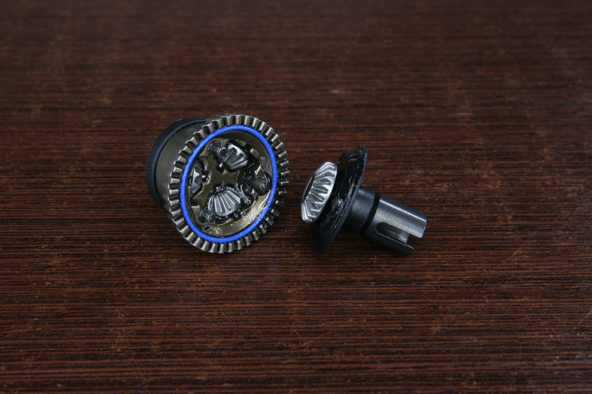

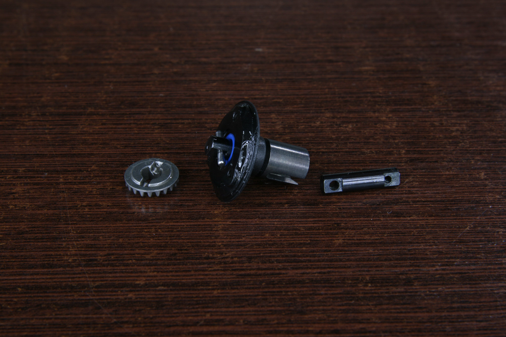

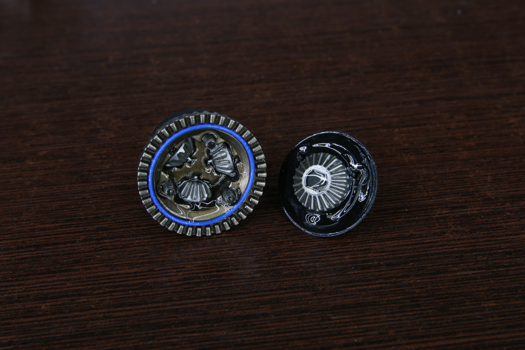

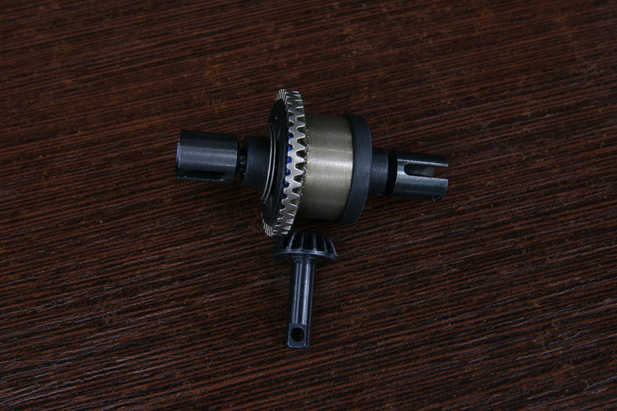

на этой детали с дифа сначала делаем насечки на посадочном месте подшипника ближе к шестерни и напрессовываем его, а потом на другом ( ближе к кардану ) и напрессовываем , сам диф не трогаем там пластмассовое посадочное место ну и с остальными деталями также

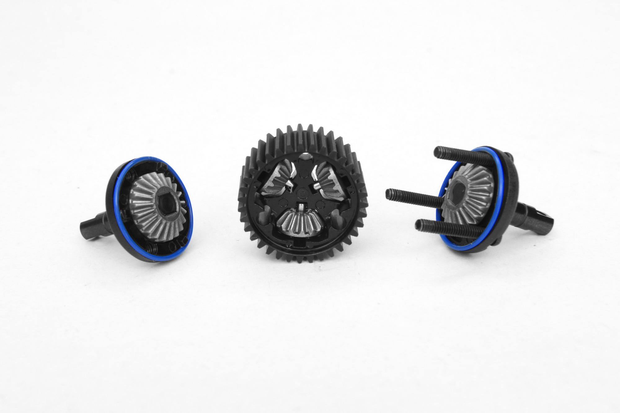

ну и на ступицах колёс тоже самое. Для перезаливки дифов, я использовал силиконовую демпферную смазку
НЕ РАЗМЕШАННУЮ, так как не было родной под руками, её можно использовать для заправки амотов предварительно размешать с селиконовым маслом ПМС-5
смотрите по густате какая вам нужна. Начинаем собирать диф, подготавливаем все что нужно, половинки корпуса переднего и заднего дифа в полу собранном состоянии, но на передний не забудте поставить ось для серво сейнера
И обязательно сами дифы
ставим в зеркале как на фото
или колёса потом будут в разные стороны грести😁 . Далее мажим смазкой шестерни дифов
, я использовал графитовую и теперь мажим края корпуса дифа герметиком
и собираем в цельное изделие при этом смотав части резинкой для денег
болт для стяжки половинок вкручиваем после высыхания герметика, далее ставим диф в каркас машинки тоже на герметик

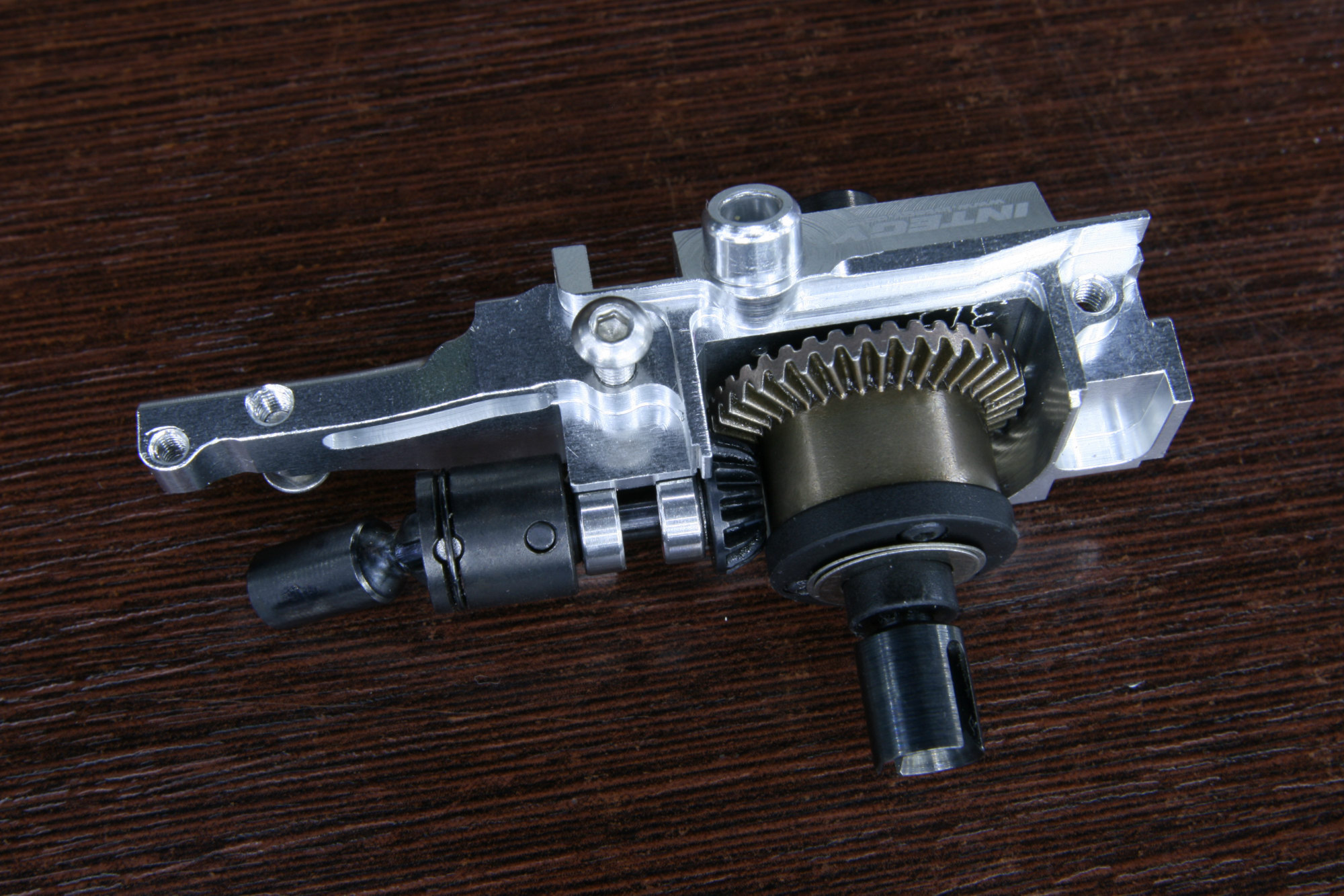

и скручиваем не забывая про рычаги и карданы трансмиссии, а то потом разбирать придётся. Ну и конечный вариант это зашита, тоже на герметик
. И тоже самое делаем с коробкой, я перезалил промежуточный диф, за герметизировал
и смазал

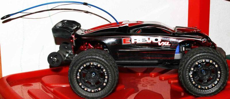

Скоро будет продолжение с изготовлением света и воздуховодом с кулером.
Кстати люфты исчезли, а подвеска стала работать лучше машинка не гуляет по дороге, идет ровно.

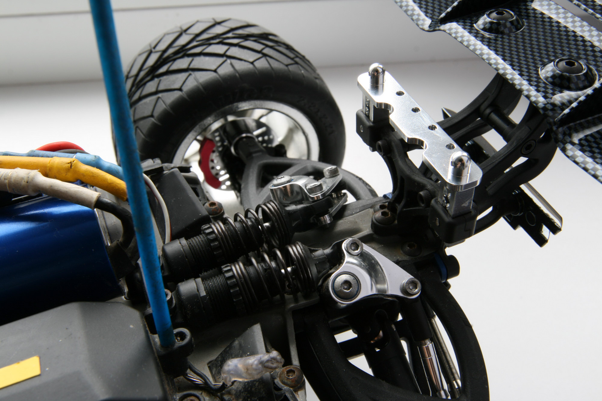

Хотел поделиться опытом как зделать мотораму под 1/10 мотор,к сожалению процеса не заснял, увлекся:),но все думаю будет понятно:)
Мотор смещал специально левее чтобы справо ставить ак для равновесия,за основу моей моторамы были взяты стоковая и моторама от Е-МАХХ.Мотораму макса порезазал так чтобы не что не задевало и оставалось место для регулировок,наместе прислонил к стоковой и стянул клещами,далее снял с посадочного места всю эту стянутаю(клящами или струпцинкой) конструкцию и обварил аргонно дуговой сваркой для алюминия(ее можно найти в любом месте где ремонтируют и заправляют авто кондиционеры) .Потом только зашпотлевал, обработал шпатлевку по форме как нравится,загрунтовал и покрасил(все материалы что использовал применяются для кузовного ремонта автомобилей)
Защита жестерен вырезана из стоковой от Е-МАХХа

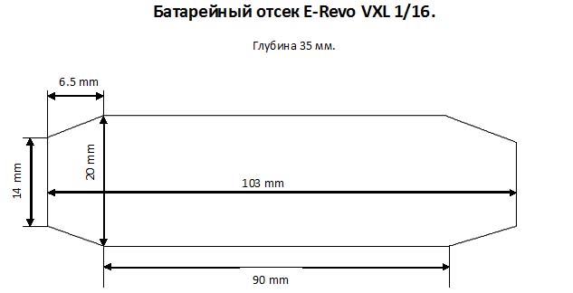

Не каждая липо влезет в стандартный отсек для батарей
размеры которого предоставил Пётр Шумихин
пока оптимально влезающими по ёмкости признаны
ZIPPY 2200mAh 2S1P 20C (2баночные с токоотдачей 20*2200mAh(ёмкость)= 44Ампера)
и
3баночные Rhino 1550mAh 3S 11.1v 20C (балансирный разъём влезает в отсек со свистом)

Так-же к важным апгреидам нужно отнести герметизацию дифференциалов, т.к. в стоке их корпуса(булкхеадс) имеют зазоры в которые легко попадает пыль и даже песок, а он в свою очередь приведёт к преждевременному износу(поломка зубьев)
Такчто дифференциалы стоит сразу перезалить и при сборке промазать булкхедсы силиконовым герметиком(типа "момент"а)
родное масло в дифференциалах
имеет вязкость 30K
силиконовое масло большей вязкости (50к) приведёт к слабовыраженной разнице в скорости вращения колёс и наоборот менее вязкий силикон=лёгкая работа дифференциала.

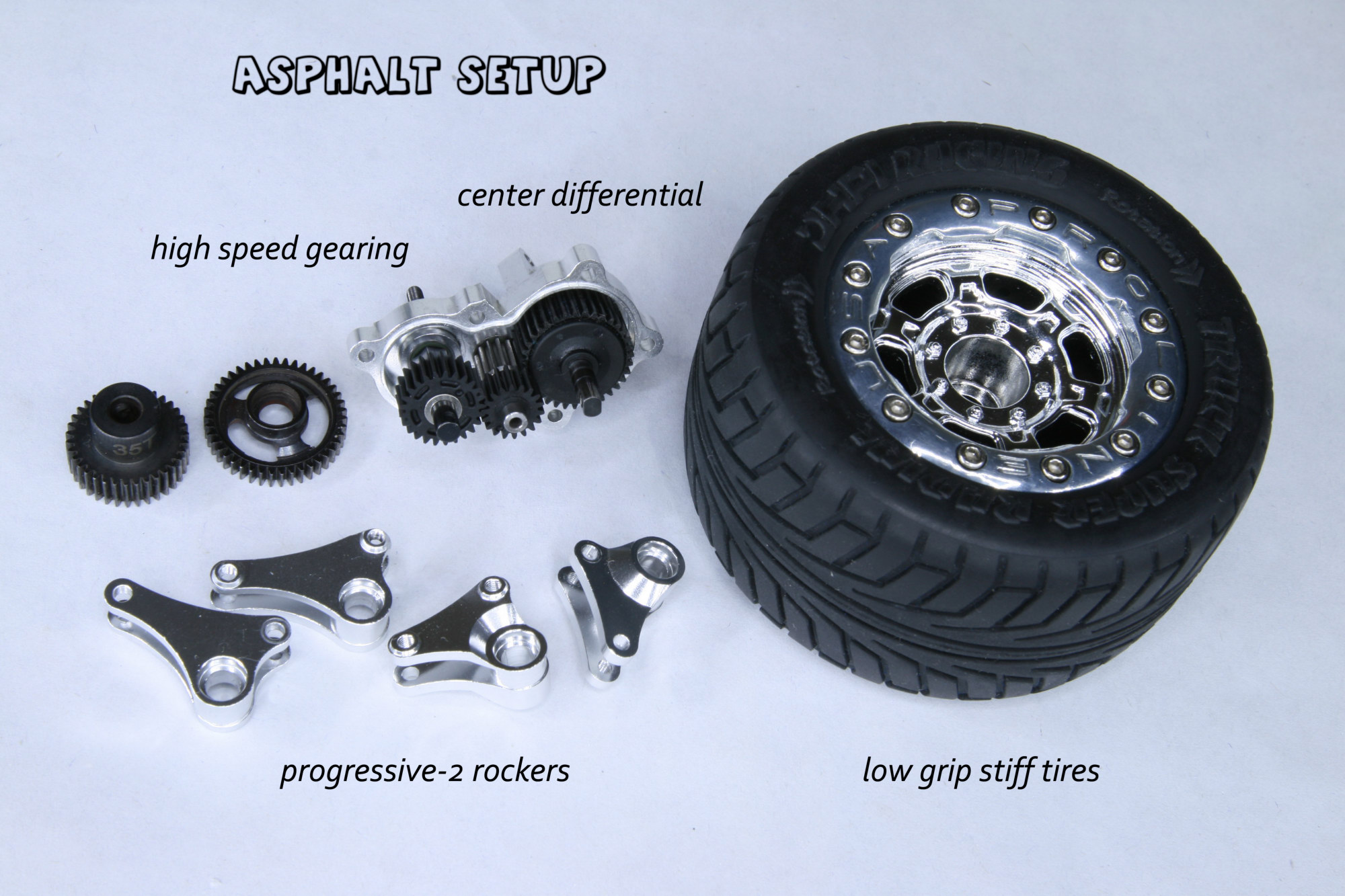

Межосевой дифференциал
- апгрейд который устанавливается в коробку
является лекарством от “козления” для еревы и полноприводного слеша, в целом повышает управляемость модели на грунтовой трассе. - о центральном(межосевом) дифференциале
кстати первая и вторая шестерни коробки имеют одинаковый монтажный размер, и поменяв их местами можно здорово понизить передаточное отношение (снизится скоросто но вырастет мощность и как следствие нагрузка на карданы) зачем это нужно решать вам)

От жесткой езды ломаться будет большая часть привода
суппорта колёс которые трескаются и теряют защёлки -ихх по возможности стоит заменить на алюминий.
шарики (7028) на которых держаться супорта имеют тенденцию к износу при грязепокатушках.
Карданчики иногда теряют крестовины их можно закупить заранее вместе с моделью.

В реву, в место стоковых NI-MH аккумуляторов, прекрасно помещаются ZIPPY Flightmax 2200mAh 2S1P 40C, без подпила корпуса, только крышки отсеков, вот аки www.hobbycity.com/hobbyking/…/uh_viewItem.asp?idPr…
( все не реклама ) два таких ака для стокового регуля соединять только параллельно иначе спалите регуль. Вот как они сидят в отсеках
Всё прекрасно помещается и свободно входят туда.
