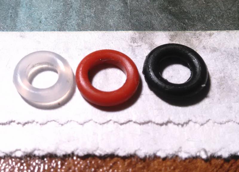

Сальники слева от sst с алиэкспреса, по центру родные, справа от раттлера.
От sst слижком тонкие, крутятся вместе с осью чашки. От раттлера нормально подходят. -

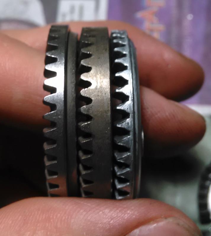

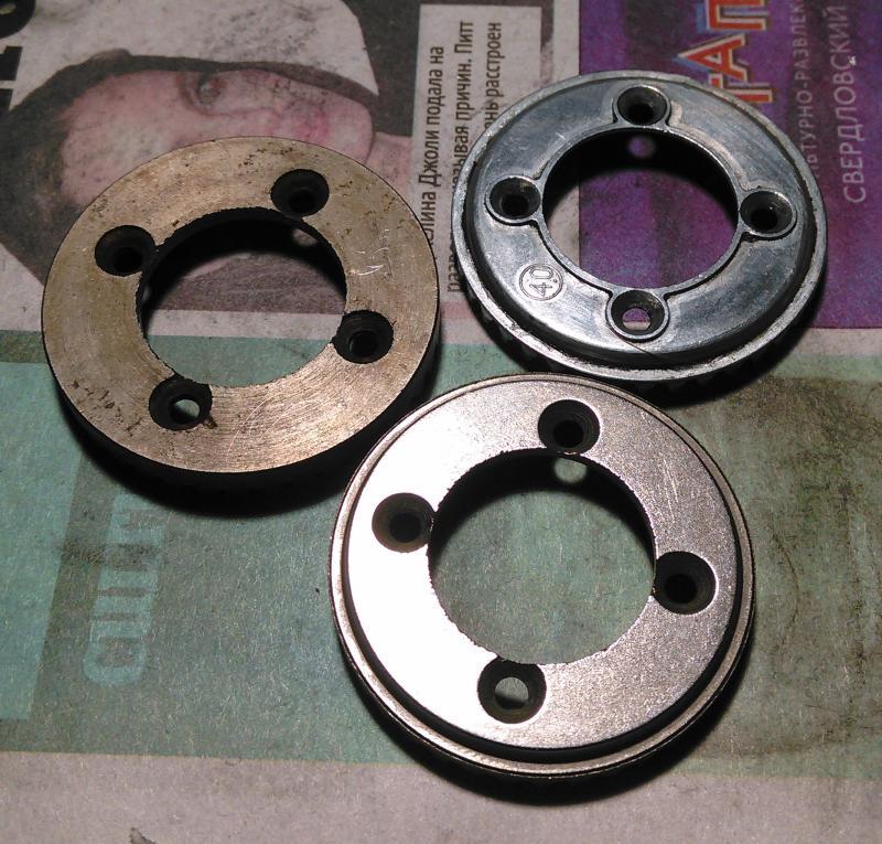

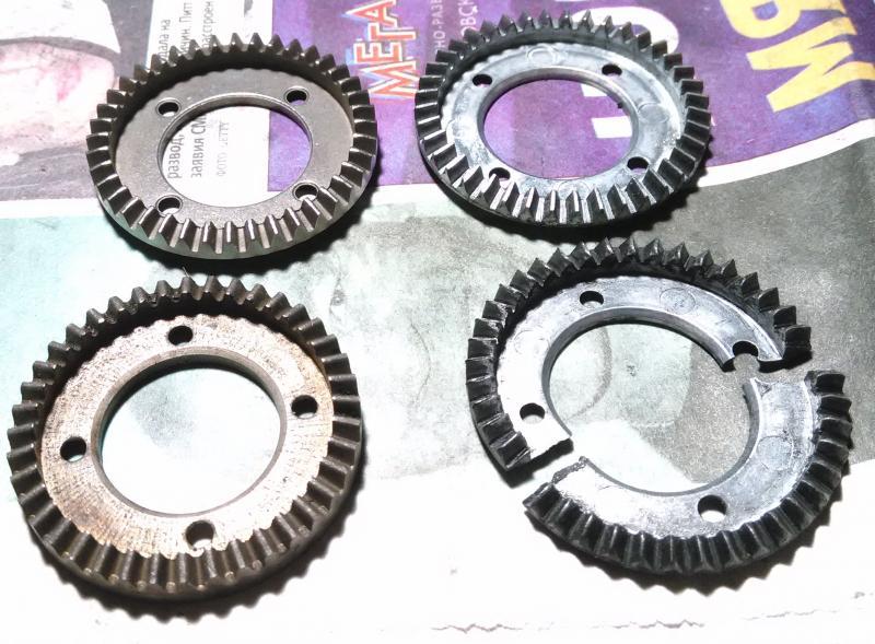

Ведомые шестерни диффов. Оба правых-родные, верхний левый-sst, нижний-раттлер.
левый-sst, центр-раттлер, правый-родной.
левый-раттлер, верхний-родной, нижний-sst.
Так как шестерня от раттлера имеется только в единственном экземпляре, то я её даже не примерял, хотя она мне понравилась больше, чем от sst. Она выточена из цельного куска металла, в отличии от пресованной у sst, и сложнее царапается
От SSt подошла без проблем.

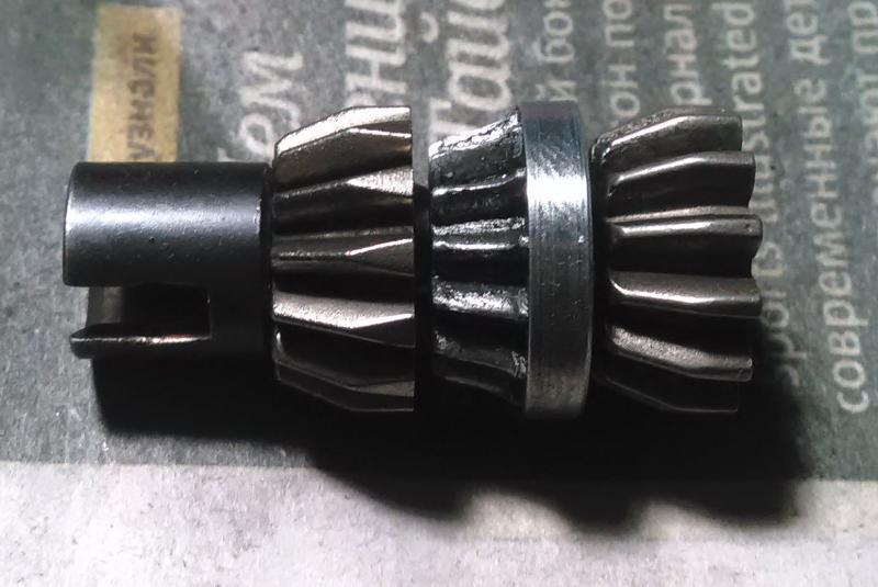

Ведущие шестерни диффов.слева SSt, справа раттлер.
SST мне понравились больше, шестерня от раттлера ниже и даёт меньшую площадь зацепа шестерен, и родной штырёк не помещается в предназначенном для него месте. -
