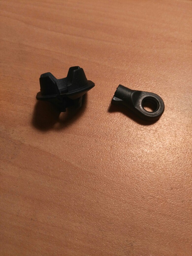

Столкнулся с вопросом замены наконечников тяг - вот этих, потому что рулевые просто стали вылетать после 4-х покатушек 😦 Пришлось даже заменить наконечник и шар (ибо диаметр меньше) на мюгеновские, потому как штатный наконечник просто разболтался и не держится, второй тоже скоро слетит, но пока не менял. Это только у меня такая проблема или это известный косяк? Меняете на штатный пластик или есть аналоги более высокого качества? Спасибо

nazar:
Ага… и у меня такая беда бывает… в среднем живут наконечники рулевых тяг на планке Акермана не больше 100 покатушек. И то… убиваются они в основном на баше. У трековой армы они ходят намного дольше. Я не заморачиваюсь. Раз в три месяца меняю это дело. Расходник.
Но вот 4 покатушка… Это как-то странно звучит. Либо шаровые перетянуты в кулаках, либо арма стала халявить на пластике. - что оч сомнительно.
nazar
naguluf:
машинка новая, это именно четвертые покатушки, правда колеса badlands пролайновские, которые тяжелее и массивнее штатных… но и естественно это был баш, мне кажется Кратон для него и придуман 😃 в общем посмотрим как покажется себя мой тиннюнг) я просто не нашел ничего от других производителей, потому решил уточнить у сообщества
naguluf
Ну что тут тогда сказать…
  1. Проверь свободный ход шаров
  2. Правильно настроить сервосейвер.
  3. научится не втыкать морковкой в землю… все приземления только на 4 колеса.
    А бедленсовские колеса еще очень легкие по сравнению с тем что напяливают на арму. Сам только на них башу. Проблем нет.
Protopan
naguluf:
Вас не затруднит немного подробнее описать правильную настройку сервосейвера? Или дать линк где можно почитать или посмотреть про это. Буду очень признателен. Я только на глаз подтянул пружину на пару оборотов, заменил втулки. Фиксирую руками качалку сервы, поворачиваю передние колеса руками, вроде работает сервосейвер. Что ещё нужно сделать? Спасибо.
