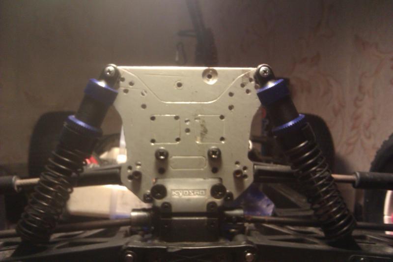

А я замучался с гнущейся декой , приколхозил уголок , стало очень крепко
Ахах, тык ведь всех предупреждал, что распорки с Ц-диффа до меж колесных диффов прост необходимы!!! Только все же неплохо это было сделать не так топорно 😉
Надо было как-то по-красивее этот вопрос решить, а то смотреться уж очень колхозно…

Юрий и ничего против распорок от цт я не говорил
