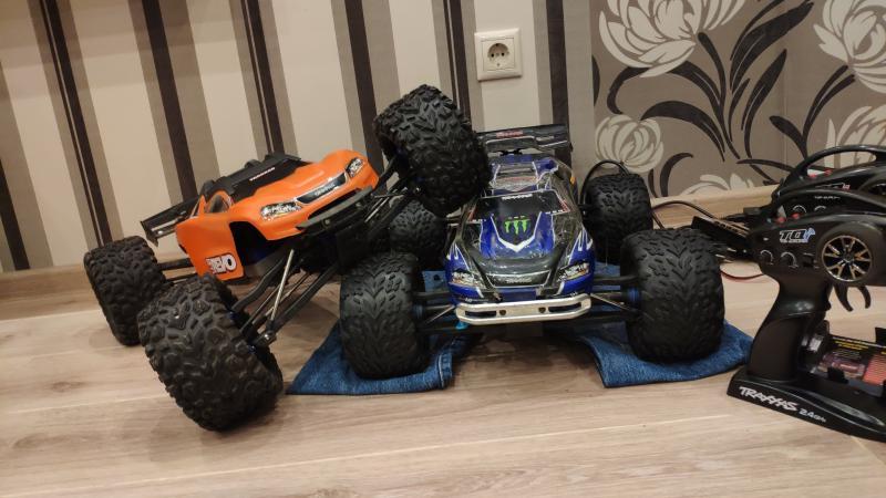

Кстати… Принимайте в свои ряды… Уде две недели как счастливый обладатель второй ревы. Теперь у меня два поколения в наличии
SandroID
ElikGrodno:
Ба, 2-е то зачем?
ни и как вторая от первой или наоборот? 😃
ElikGrodno
SandroID:
Ба, 2-е то зачем?
Ну, так вышло))) Сперва первую купил… покатал, понравилось все, а тут, внезапно, за весьма адекватные деньги подвернулась вторая… не удержался))) Зато теперь я постоянно гоняю на второй, первую сын катает, ну и донором она иногда подрабатывает)))
Что касаемо второй… то она мне больше нравится чем первая… она и более крепкая, и управление получше, да и едет она увереннее… скорее всего все кроме крепости это чистой воды самоубеждение. Но вот там где у первой ревы я привода сворачивал и рычаги ломал, вторая не поперхнувшись едет дальше без потерь… Ну, если только тяги задние не считать, чтоб им пусто было… Но, я заказал полностью алюминиевые тяги с наконечниками, поставлю, посмотрим как они себя покажут. Надеюсь держать будут, если нет, ну тогда пойдем проверенным путем - распорка и шнурки…
