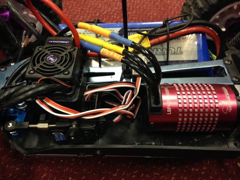

Мне интересно влезет ли в максика мотор от 1:8 ?
Емакс и так масштаба 1:8, станет как родной
Сорри, может я что-то путаю, думал что он 1:10 вот исходя отсюда: rc-go.ru/…/radioupravlyaemaya_model_elektro_monstr… (не реклама)
Или я не то что нужно смотрю?)
Вот такой у меня мотор и регуль:
красава 😃
Всё верно, пишут 10-й, но по факту размеры 8-го. Силовые тоже ставятся от 8-го.
