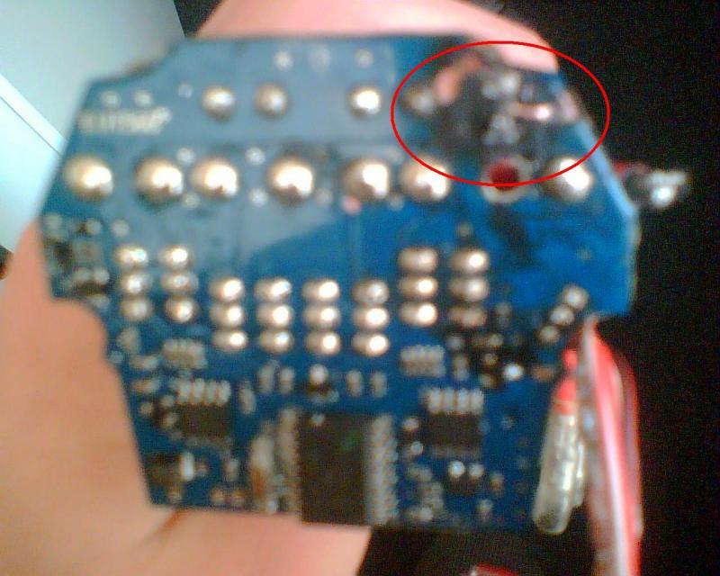

и еще у меня сгорел родной регуль EVX-2, а тититаны живы (вспомню как я суетился с поиском замены, начитавшись форума что они на третьи покатушки сгорят, аж смешно)
есть интерес его восстановить ибо чувствуется, что больного можно вылечить. Может кто знает что грорело? Фото тут rcopen.com/files/4a83a27e9970730077dac0a4
BERSERK80
Зачисть горелое и припаяй провода ,должно сразу заработать ,в том месте стоял или диод (TVS ZENER) или кондёр танаталовый ,в любом случае без него работает .

nazar:
…есть интерес его восстановить ибо чувствуется, что больного можно вылечить…
спасибо BERSERK80 и форуму, больной ожил и неплохо себя чувствует.
Краткое описание ремонта :
  1. Вооружившись отверткой, сдергиваем радиаторы, отщелкиваем верхнюю крышку. Особо не усердствуем, внутри есть кондеры, их можно повредить.
  2. Залит от зачетно, но не беда. Одалживаем у любимой супруги или девушки фен и греем больного. “Заливка” (компаунд, если не ошибаюсь) сдается, сдергиваем заднюю крышку.
  3. Чистим и припаиваем провода на место (если отпаялись).
  4. Собираем обратно. И это все, что нужно что бы вернуть в строй потерявшего данный “элемент” EVX-2-го.
