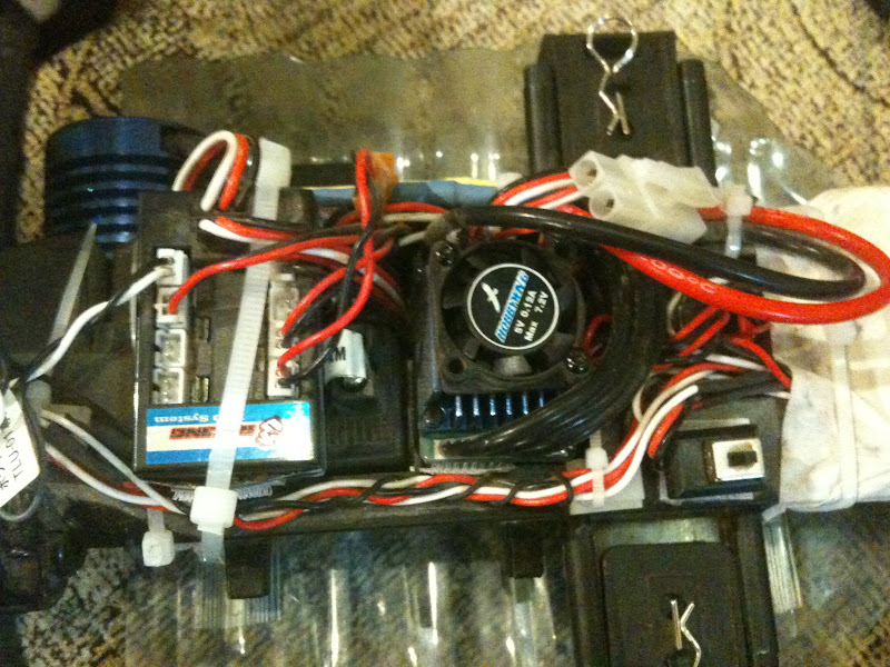

Сегодня гонял по трассе для картов, земля и снег на ней.
Защиту оторвало о камень. Тупо срезало стяжки нейлоновые. =))
С этими амортизаторами машина нормально огибает рельеф трассы.
Новый регулятор отлично тормозит, без блокировки, мож это и есть АБС.
Засада одна, обмерзают поворотные кулаки и серва уже не поворачивает нифига нормально, буду менять на что нить мощнее.
Мне вообще кажется, что стоковая серва тянет не более 1 кг, надо хотя б 3-5кг, куплю проверю. =)
Регуль теперь с вентиляцией, выхлоп сделан назад, чтоб спереди снегом не закидывало.

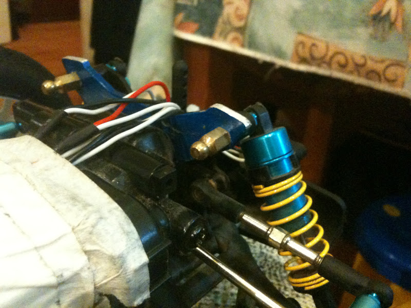

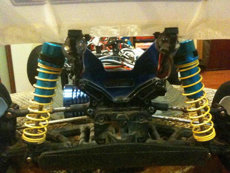

Покапался сегодня на scale4x4, там человек увеличил ходы на TL-01 ( как я понял, cyclone и TL-01 сделаны на одном шасси но с разными по длине рычагами ). Он чётко описывает пошагово, что надо обрезать и стачивать.
www.scale4x4rc.org/forums/showthread.php?t=11751&p… пост #28
Дальше на посте #57 видны вывисы колёс.
Я повторил, что там написано, но у меня вывесы гораздо меньше.
Может я что-то не правильно обрезал?

технично, но для багги наверно перебор. Да и при большом угле рычагов затруднено вращение приводов в чашке дифференциала.
Для багги точно перебор! Хотя…
Я это усовершенствование делал на пробу, так что и то что у меня получилось, мне хватит.

А нафига такие заморочки? У вас колеса вообще крутятся? Там чашки внутренние развальцует на таких углах подъема.
Nikolay_B
Владыко:
У меня всё нормально крутится. Увеличение подвески я делал просто на пробу, узнать максимальные ходы.
