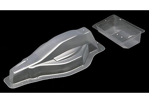

кто нибудь знает, продаются ли такие крышки отдельно ?
www.rcdesign.ru/var/rcd/storage/…/pic21.jpg
www.rcdesign.ru/var/rcd/storage/…/pic11.jpg
aladdin
внутреннюю крышку бери от DF-03 Dark Impact, она самая просторная из этой серии. хотя всё равно тесная.

да, я о ней думал, но нигде в москве найти ее не могу, все форумы обыскал и много магазинов обзвонил((
