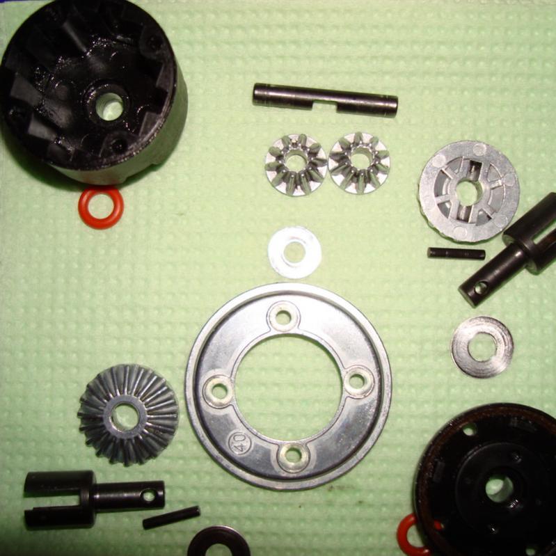

Настойчиво рекоммендую поменять масла в диффах и амортах. Давайте посмотрим, что это нам даст в амортизаторах
Передние амортизаторы были перезалиты маслом 25wt и наконец-то стали работать быстрее, плавнее. Конечно они и пожестче теперь. На задних амортах разница еще более заметна - там 45wt. Теперь приземление будет поглощаться амортизаторами, а не рамой.

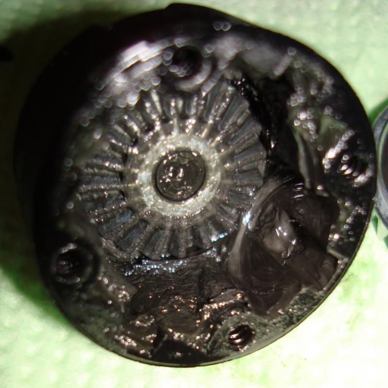

На счет диффов - смотрите что там за бяка
эта констистенция даже не течет, хорошо хоть скользкая. Отчистил дифференциал салфеткой, зубочисткой, бензинкалошей.
Я воспользовался наработками discodivera по выбору масел Team Associated. За совет ему спасибо.
