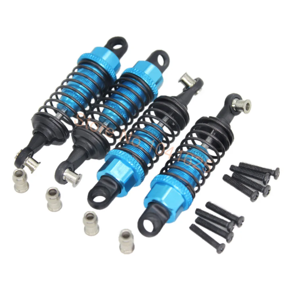

Помогите с проблемой. Купил на замену амморты от wltoys, по размерам подходят шикарно, а вот посадочный винт у них 2.5мм, против 3мм у родных, соответственно в рычагах и бабочках отверстия тоже 3мм. Есть идея залить отверстия поксиполом или циакрином с содой и насверлить отверстия нужного диаметра.
Пока не начал решил спросить, может у кого есть вариант попроще.
P.S. шась tt-01 но думаю этот узел у них не отличается.
Там у стоковых аммортов шаровые опоры в бабочку и рычаг, а у влтойсов видимо шар с дыркой под винт в ушке и наконечнике аммортов. А диаметры этих шаров один? Может убрать шары из аммортов? И посадить всё на штатные шаровые опоры? Можно попробовать на эпоксидку. Но клей, даже с наполнителем хрупкий. Или расточить дырки в шарах до 3 мм - можно даже вручную.
Да, шар с дыркой под винт, уж думал до 3мм расточить, но он маленький очень, держать сложно.
А родные амморты на винты типа таких садятся, совсем без шаров.
Наверное все-таки попробую нарезать резьбу м3 в шарах. Как метчики придут - отпишусь

Короче, если кому интересно - рассказываю, как за ~400р получить масляные аммортизаторы на ТТ-01 (ТТ-02).
Надо:
амморты от WLtoys 1/18 A959
шары от traxxas revo 1/16 пластиковые TRA7028
метчик м3
болты 3х10 4шт
Дальше думаю все ясно.
Рассверлить сверлом до 3мм ни родные шары ни пластиковые траксас не получилось. Нарезать резьбу в родных тоже не вышло.
чем, к примеру, эти не устроили ? стоит 300 р за пару, масштаб 1/10.
Размер! Купил такие сначала - по длине не подошли (у этих расстояние между монтажными отверстиями 60, в нашем случае надо 55). Они в полностью сжатом состоянии только ставятся на ТТ-01 (02), соответственно выламывают бабочку, ну и не работают.
укоротить шток, переставить в другое отверстие крепление вообще не вариант ?
