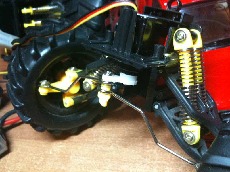

В прошлый раз я рассказывал что сумел затолкать в эту паджерку нормальную серву
Вот так это, в итоге, работает
Потом пришли нужные апгрейды для t-maxx-а и в итоге освободилось его “радио”. Выкинул из паджеры “салон” и всю электронику затолкал вместо него. Осталось подобрать батарейку и детенку будет еще одно счастье 😃
Получилось что-то в таком духе 😃
