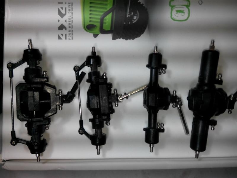

Форд длиннее, мосты одинаковые у обоих
… И где они одинаковые? По середине оба Вранглеровские.
rcopen.com/files/583bf15b9970730077e32907
Вообще Вранглер гораздо качественнее выполнен. Мосты точнее и без изьянов.
Рама хоть и сборная но лучше по пластику. Кузов с мелкой прорисовкой деталей. Обработан уже под покраску.
А Форд если брать то только под переделку на абгрейд алюминиевые мосты. Это уже на три уровня выше по качеству.
Или на разминку перед Вранглером.
Вот это интересная информация
Да действительно, мосты разные, вранглер собранный достался и я это проглядел. Но Форд у меня отлично собрался
