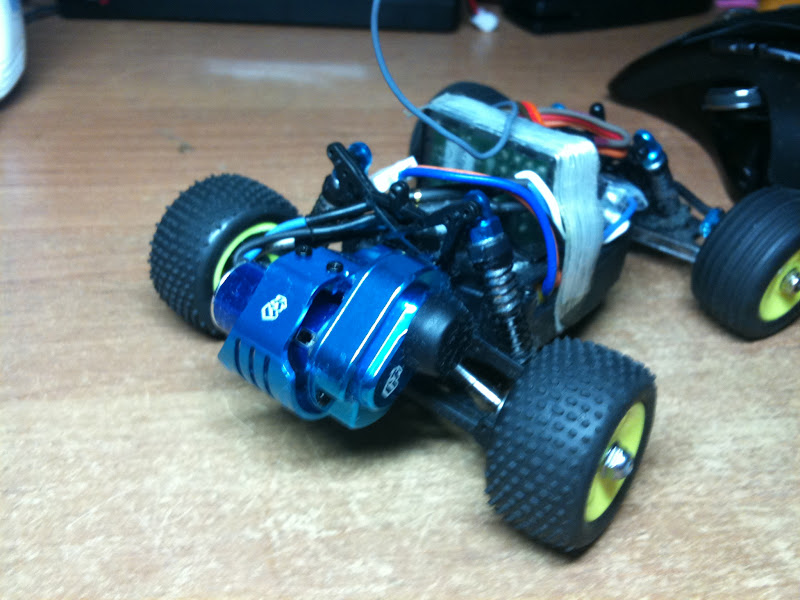

Ну вот он уже весь синий, блестит, на алюминиевых дисках с силиконовой резиной.
Красавц просто))) Только гад не едет. По причине, я полагаю, вот этого прибора.
www.xmodels.ru/catalog/135/4960/ - не реклама.
Может мой такой особенный. При включении все ок, рулежка есть. Газ,- колеса(рулевая) в бешенном тремморе, движение рывками, с остановками. Короче не едет.
Поделитесь кто юзал. Сразу в помойку или как?

Mice
ну собссна вариантов три:
  1. регулятор - отмели
  2. радиосистема
  3. рулевая машинка
  4. аккумулятор
Только вот я перечитал и так и непонял до конца описание ситуации: “При включении все ок, рулежка есть. Газ,- колеса(рулевая) в бешенном тремморе, движение рывками, с остановками. Короче не едет.
Поделитесь кто юзал. Сразу в помойку или как?”
Т.е.если не ехать то руль работает? А если попробовать прокатиться то начинается свистопляска?

Именно так. Я просто влепил другой приемник, все работает. Он просто “здоровый”))

т.е. проблема решена?
НУ ДА, приемник в помойку.
