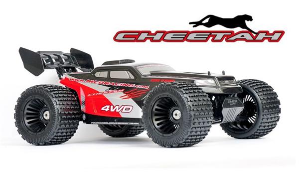

Вообще под ваши нужды я бы вам предложил компромисное решение- трак с монстровыми колесами:
Кузов там не крашеный, так что раскрасите сам по вкусу. Плюс в том, что для соревнований надо по сути только поменять колеса и 1 пару шестеренок. И кузов намного лучше закрывает от снега. У обоих монстров что ФГ, что МСД надо будет серьезно выдумывать защиту от снега.

По ссылке MCD Competition Cheetah, чем он отличается от MCD Competition Monster Truck? Мне собственно монстр более интересен на внешний вид.
Двигатель g290rc не выбирается в опциях обоих.
RTR с случае Cheetah есть выбор, в случае Monster Truck нет(он идет в комплекте?), выбирать комплект или брать отдельно, если отдельно то что именно, сервы, аккум, и аппаратура? Я правильно понимаю?

Читах от монстра отличается кузовом, стойками, боковинами.
Он редко когда идет в комплекте, поэтому выбираем комплект без мотора и докупаем его отдельно. Обычно еще в комплект можно выбрать Zenoah G270, тоже хороший вариант, но он чуть чуть послабее.
Если мотор идет в комплекте, то в названиях обычно пишут какой мотор идет. Но на ларджскейле например его можно или выкинутьиз комплекта или заказать другой. Аппу и сервы там тоже можно посмотреть или в комплекте или отдельно заказать. Помимо аппаратуры нужен еще бортовой аккумулятор и выключатель питания. Сервы какие я выше писал
