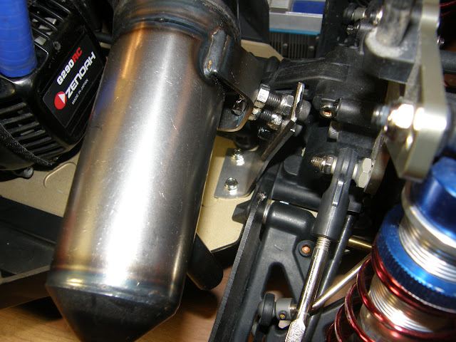

themaks
Otvertkin:
а вот и труба
Какой вес у трубы и как звучание по сравнению со стоковой банкой? Думаю если не громкая вместе с ОБР поставить. Как крепление , надежно , жестко?
Otvertkin
themaks:
тока поставил, завтра будем слушать звук)))
Rasmus
themaks:
Крепление там паршивенькое. Труба будет болтаться и как бы от этихударных нагрузок чтонибудь бы не отломалось. У меня тоже бигбор виктори стояла, в деке еще одно отверстие для стойки надо просверлить, а резиновую проставку заменть на 2 болта. Вот тогда будет вообще огонь. Еще я железку использовал - удлиннил стойку, чтоб труба повывше стояла. Она так лучше вставала.
Стойка всеравно играет и определенная мягкость есть, но она не дает трубе вращаться
Otvertkin
ну примерно так и есть, ща с отфотаю
ну как то так, через подушку резиновою тоже хорошо держится, при первичной установке тоже крутилась труба, я провернул подушку на натяжение, и когда протягивал болт крепления она встала на место и отлично держится, посмотрим как покажет себя в эксплуатации…

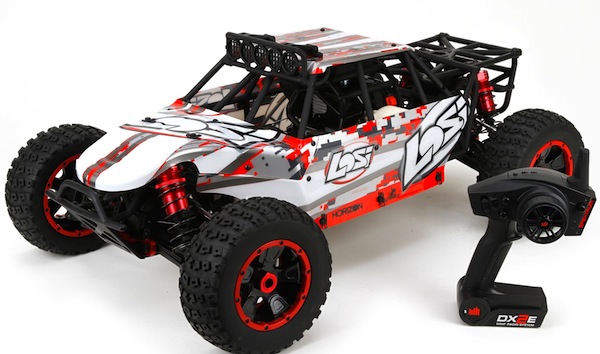

вопрос индивидуальности и различия лосей в этом магазинчике решили(не реклама) stores.ebay.com/justaracer?_fcid=168&_localstpos=&…
Gtpower
Сегодня погонял по свежему снегу. Выпало 15-20 см, для лося это не преграда - прет как танк. Правда через некоторое время перестал рулить и газовать, так как все обледенело. Чем больше катаю, тем больше влюбляюсь в эту ТАЧКУ.
P.s. У меня такая же труба, работает тихо. Намного тише чем стоковый бублик на 5SC SS.
SPIRITUS
Otvertkin:
Рам прикольный. Хотя и ценник в 2500р только за наклейки…ну как бы не слишком бюджетно. Доморощеные кузовки лексановые обклеенные оракалом дешевле обходятся))))) Окошки на каркас и того меньше.
ЗЫ А не сложновато будет наклеивать? Или их предварительно порезать надо будет?
Otvertkin
SPIRITUS:
мне кажется нет, но для уверенного утверждения надо попробывать)))
SPIRITUS:
согласен, но наклейки можно и самим в типографии сделать попробывать, помню три больших наклейки на машину(на капот, и 2 на боковины) обошлись в 1600р(без вырезания)
