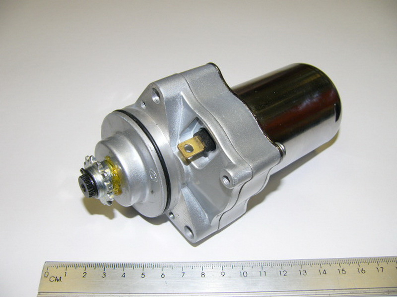

Вместо шуруповерта думаю использовать стартер от скутера, но после запуска как же это все отсоединять!

Очень похожий вариант продаеться в магазине через дорогу, FMB alpha, за 1300 руб. Вместо звездочки, поставить шестиранник или вообще патрон от дрели) Мне кажеться будет лучше шуруповерта и намного дешевле. Как вам такая идея? Или лучше шурик, без акков и зарядки, 2000об, за 5т руб(новый 15т) =)) такой market.yandex.ru/model.xml?modelid=8494160, правда он 18v

Думал насчет преобразователя, цена подходящего как я понял от 3500, но тут я представил, а как же летом на пляже, на машине близко не подъехать, кароч мне нужно быть независимым даже от авто. Поэтому я возвращаюсь к идеи купить мото стартер + мото акб, поставлю на конце шестигранник. Долго им крутить нельзя может перегреться, а мне и не надо) выходит 1300руб мото стартер+1000акб, совсем не дорого, общий вес около 5кг.
