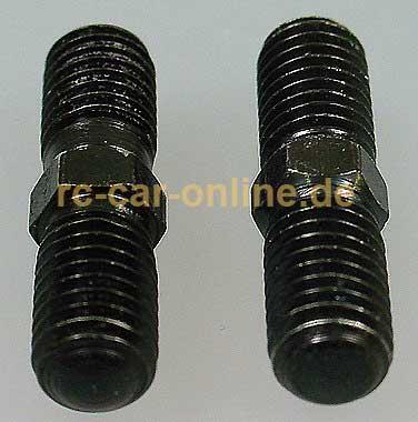

Все бы ничего, но вот , если у вас нету наконечника с резьбой М6 – стоковый наконечник вы не поставите ибо он под М8. Нужно либо новый наконечник
под М6
, либо «переход» М6 на М8
Вот такой
