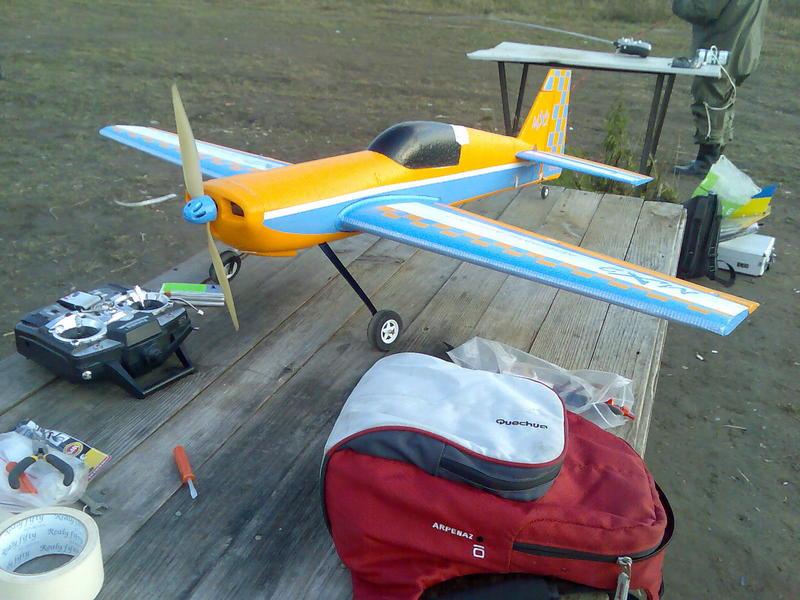

Наткнулся на такой вот аппарат -
www.hobbycity.com/hobbycity/…/uh_viewItem.asp?idPr…
Понравилось, что
  1. при размахе 121 см и длине 110 см обещали полный вес 960 грамм,
  2. киль и стабилизатор съемные, что сильно облегчает хранение.
    Начинку предполагалось заменить на свою, раз уж пустой тушки найти не удалось.

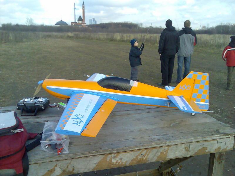

Через пару недель открыл коробку. Все нормально подходит друг к другу, ставится и снимается в секунду. При соединении всех частей вместе получилась, как мне показалось, почти что Экстра-330 😃. По крайней мере, капот у МХ-2 несколько другой, хотя сбоку оба сильно похожи. Дорабатывать после сборки напильником не требуется 😁. Разве что, поставил пару кусков липучки в фонарь и крышку батарейного отсека, для надежного крепления.
Вес в сборе со всей требухой, но без акка и применика - 810-820 грамм, т.е. вполне вписывается в 960-980 гр с рекомендованным 3S 1800, или 1000-1010 гр с моим 2200. Можно при желании поменять стойку шасси (30 гр) на карбоновую. В пене довольно толстые фанерные вставки под крепеж и железную мотораму, которая, по идее, должна быть неплохим радиатором.
Регулятор сразу заглючил, “знакомство” с передатчиком никак не получается, вход в режим программирования есть, а выхода нет, мотор не запускается. Ну и ладно, поменяем на свой 40-амперный, все равно так и планировалось. А вот только капот к носу приклеен намертво. Через полтора часа при помощи скальпеля, палочки из японского ресторана и коктейльной соломинки был сделан нормальный съемный капот.
Провода от мотора к регу были изначально спаяны, но в хозяйстве были кусачки и 3,5 мм разъемы на мотор. Новый, более крупный регулятор разместился внутри без проблем.
Мотор какой-то совсем без малейшего намека на благородное или вообще какое-либо происхождение. И размер тоже - типа 3539 (или 3016), посередине между привычными. Но уже хорошо, что не 3530, а то кто ж его разберет, чего ожидать от готового набора. Перед тем, как выдернуть с целью замены на свой 3542, попробовал крутануть винт - 13х4Е - и не стал выдергивать, т.к. получил 1,95 кг тяги при 34 А, т.е. дурь в 2 веса с разумным током 😃.
Штатные мелкие колеса с лаптями заменил на 60 мм.
Крыло, похоже, без лонжеронов, склеено из двух сплошных половин без пустот, в центроплане фанера с дырками под штыри крепления к фюзу. Гнется довольно легко, вернее, гнулось. После вставки карбоновой рейки стало лучше. ЕРО, в отличие от пенопласта, хорошо клеится обычным циакрином 😃.
Сервы элеронов выведены на одну общую фишку, т.е. явно виден закос в сторону РТФ с 4-канальной аппой. Не решил, стОит ли перепаивать под флапероны, пока не трогаю. Да и сами сервы при тестах как-то выглядят медленными. Есть под рукой, чем заменить, надо эту мысль подумать.
С учетом приемника, более тяжелого рега, карбона в крыло и крепления капота взлетный вес получился в пределах 1050 гр. Вполне сгодится. Нагрузка на крыло примерно 37-38 гр/дм2. Центровка с акком 2200 - практически ровно по инструкции.
Ну, вроде все, больше ничего делать не надо, можно лететь.
… как назло, приличной силы ветер ровно против солнца. В первый раз взлетать на новой модели в таких условиях не очень приятно. А надо 😉.
После отрыва летит ровно, по крену триммировать не пришлось. Хорошо слушается ручек. В какой-то момент сильно лезет вверх, даже на полгаза, возможно, виноват угол установки стабилизатора. Надо будет немного оттриммировать РВ “на снижение”.
Петли, бочки, восьмерки - понятно, никаких затруднений. Но на высоте здОрово дует, ровные фигуры как-то не очень выходят. Попытался положить в плоский штопор - вроде показалось, что получилось, но из-за ветра не стал рисковать и быстро вышел.
Садится против сильного ветра без проблем, один раз плюхнул чуть жестковато, остальные посадки мягкие. Правда, ветром сильно сносит, но выручает запас тяги, уход на второй круг от самой земли - не вопрос.
Пока вот такие впечатления, для первого дня хорошие 😃.

Рейка 5х0,5х1000 мм, место установки видно на фото с крылом. Прорезал щель скальпелем, вставил, залил циакрином.
