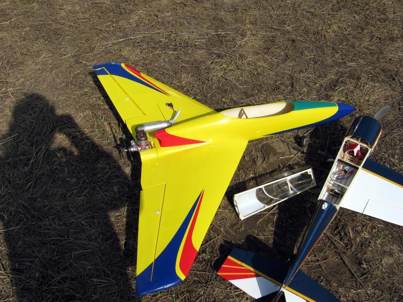

Обещал пару фото с нашего аэродрома. Сегодня погода была теплая, но ветренная - 6… 10 м/с.

Сегодня полдня провел на ерадроме:), ветерок был, но погода, в целом, хорошая. На 54-м вылетал 6 акков, остался цел
