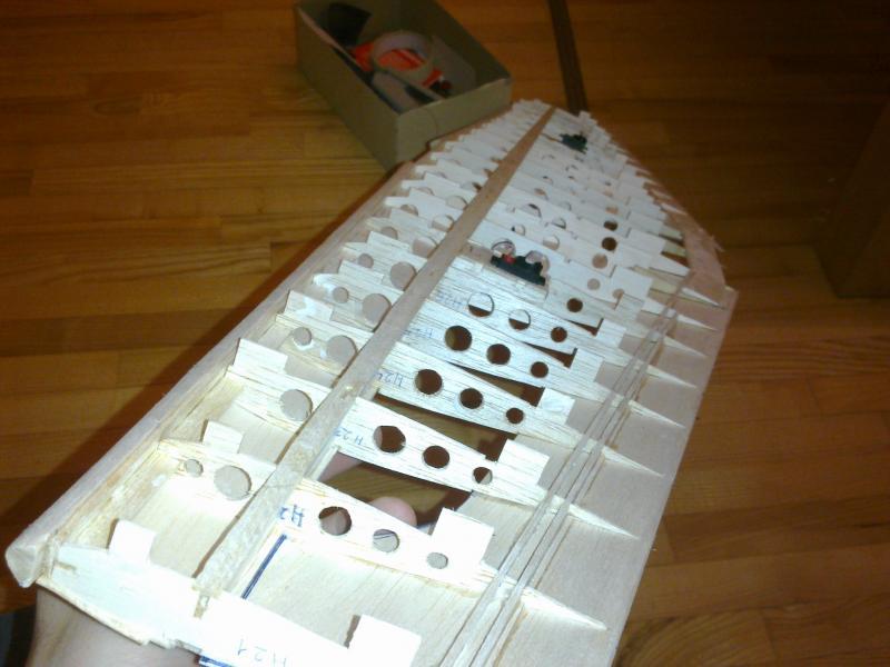

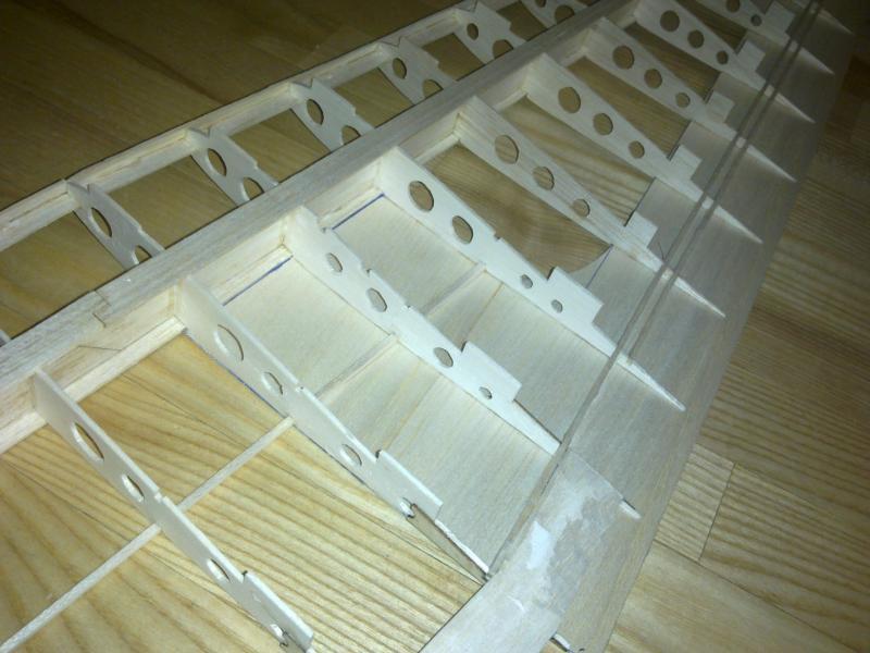

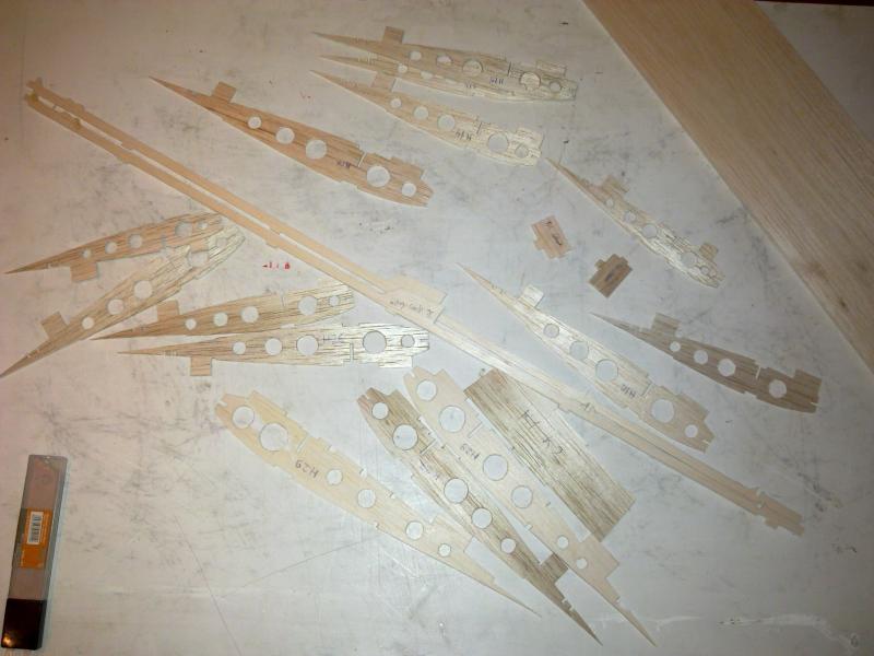

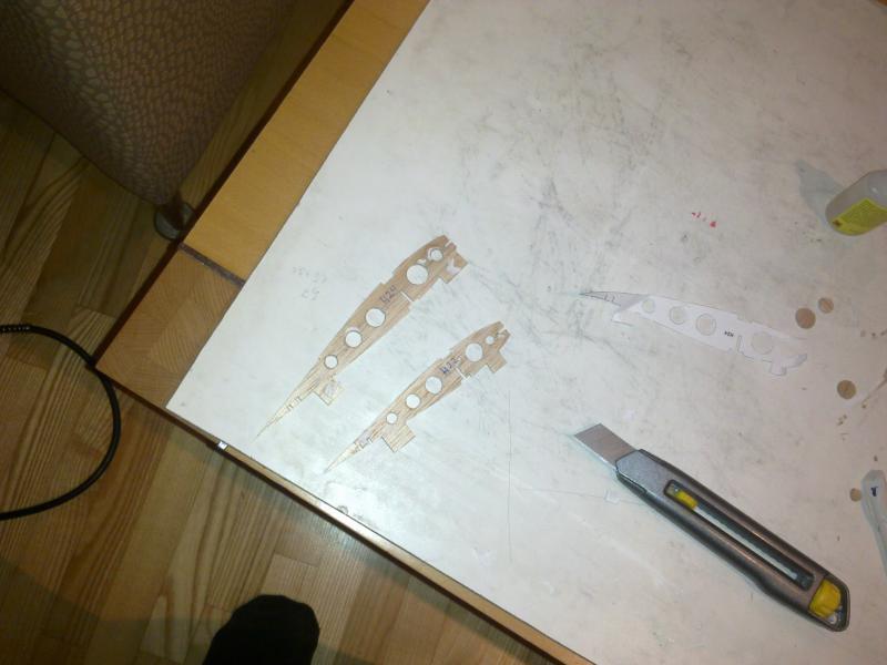

Первый день. Первый раз в руках нож и бальза.
День второй.

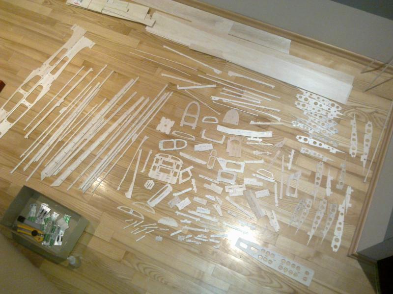

Через две недели почти все порезал.
Самолет россыпью.

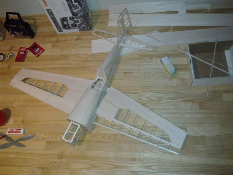

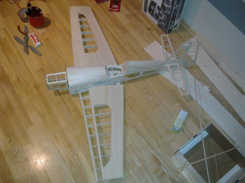

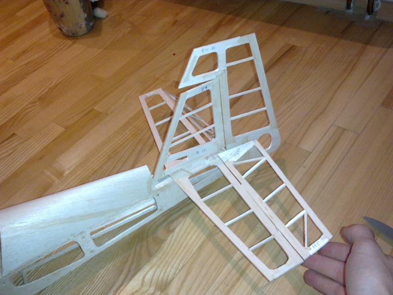

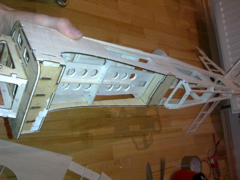

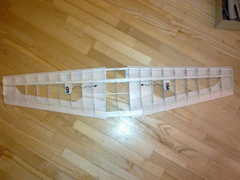

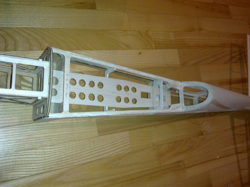

Потом мне было лень все фотографировать. Поэтому показываю то что вышло спустя некоторое время:
И сразу задам вопрос:
Зашиваю крыло бальзой 1мм. Достаточно ли будет для жесткости элеронов?
Надо ли зашивать стаб. и киль?

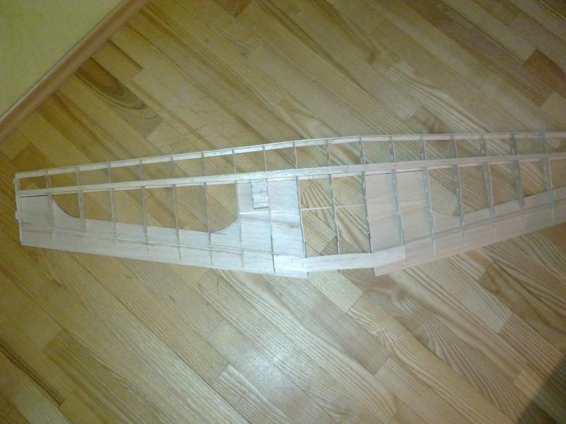

Мне понравилось 3-e фото. Хорошо скомпановано!
Хорошая тема! Свежая и нужная! Спасибо.
достаточно.
Стабилизатор и киль зашивать не надо-только плёнка
Удачи
Спасибо! Зашил элероны - жесткость достаточна. Стаб и киль зашивать не буду.Уже почти все закончил. Готово к обтяжке.
