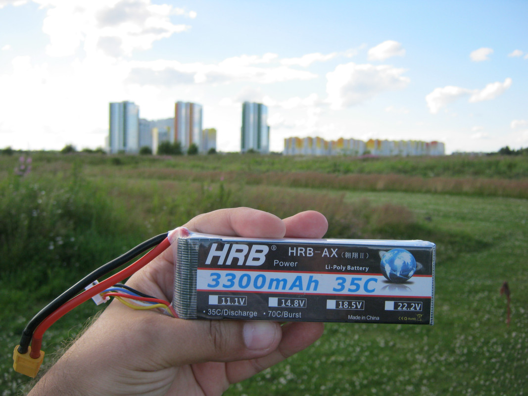

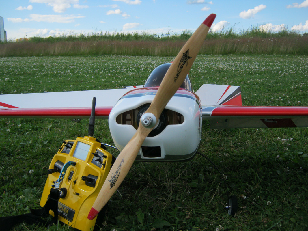

Поднять немного темку, что б не закрыли. Стал обладателем данного самолета, мотор заказал Дуалскай GA 800 под 4S, серво есть турниджи 778 мг, регулятор пока не знаю какой, но есть из чего выбрать.
Аккумуляторы HRB 4S 14.8v 3300mAh есть пара

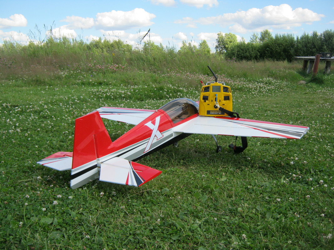

Так приблизительно отдаленно нарисовал шкурку сего самика под слика…

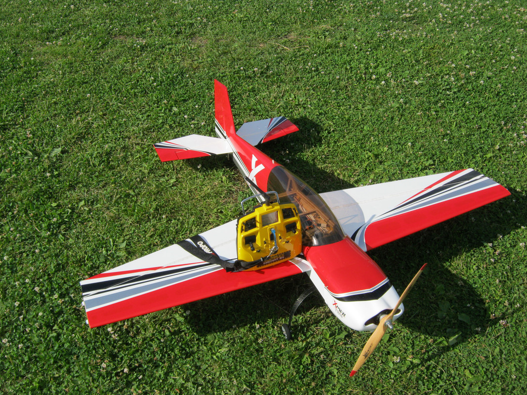

Наконец то мне пришел двигатель и я смог облетать свой самолетик…
Мне очень понравился, буду влетываться… С акком 3300 вес 1715гр
Сегодня еще и вечером удалось полетать… Отличная модель…
