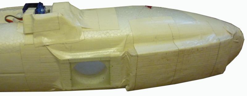

Один ящик готов, завтра примусь за второй. На днях выложу фотки.
Фотки одного из готовых ящиков. Второй практически такой же. Продавались бы такие же по размеру, то легче купить, если честно.
Внутри ящики проложены пленкой с воздушными пупырями, так что вполне мягенько получилось.

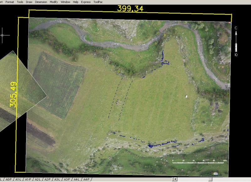

Вот набор фотографий, сделанных Изей за год в Сортавале, в Ленобласти, в Новгородской области, на Кавказе и в Армении.
Аннотация фоток слева направо:
  1. Новгородская область. Пролетел через солнце. Потеря самолета на 10-15 секунд. Перепугался не на шутку 😦
  2. Подготовка к посадке-поимке
  3. Поимка
  4. На втором полете при заходе на посадку порыв ветра в двух метрах над землей опрокинул Изю вправо вниз. Результат на фотографии. Лечил уже дома. После лечения еще не запускал.
  5. Крепостная стена крепости VIII-VII вв. до н.э. д.Куртан, Северная Армения.
  6. Там же, но на переднем плане сохранившийся въезд в циклопическую крепость X в. до н.э.
  7. Две крепости (одна маленькая в другой большой). д.Куртан. Северная Армения.
  8. Раскоп в центре маленькой крепости. д.Куртан, Северная Армения.
  9. г.Сортавала, Карелия. Пирс.
  10. г.Сортавала, Карелия. Пирс.
  11. Ленобласть, недалеко от Копорья. Остатки распаханного кургана римского времени.
  12. Кавказ, Карачаево-Черкессия. Каменные кольца эпохи поздней бронзы (конец II тыс. до н.э.)
  13. Кавказ, Карачаево-Черкессия. Каменные кольца эпохи поздней бронзы (конец II тыс. до н.э.)
  14. Ставропольский край, недалеко от Новопавловска. Распаханный аланский или скифский курган (белое пятно на снимке)
  15. Кавказ, Карачаево-Черкессия. Святилище (?) эпохи поздней бронзы (конец II тыс. до н.э.)
  16. Новгородская область. Новгородская сопка (круглый зеленый бугор между дорогой и берегом карьера)
  17. Две крепости (одна маленькая в другой большой). д.Куртан. Северная Армения. Фотомозаика из калиброванных и ректифицированных снимков одного или двух (?) залетов.

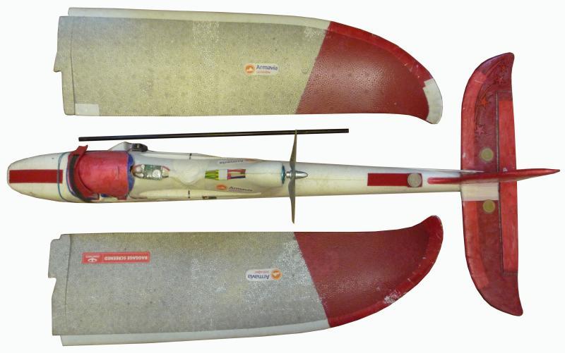

Два моих самолета.
Верхние два: Изя-2 с для вертикального фото с разборным хвостом на пластиковых болтах. Чрезвычайно удачная конструкция получилась. Делал аккуратно и неспешно с учетом опыта экплуатации Изи-1. Летает изумительно. Электроника нештатная. Проводка спрятана внутрь. Пока без поломок. Перевозится разобранным в ящике (см.фото выше). В Армению и обратно возил его в ящике сдав в багаж самолета.
Нижний: Изя-1 с приклееным хвостом как в инструкции для боковой и вертикальной фотосъемки. Электроника нештатная. Обычно перевозится в таком виде, либо полностью собранным, если место в машине позволяет. В Армению и обратно вез его в салоне самолета закутанным в пупырчатый полиэтилен. Из поломок: 1. Оторвано левое крыло у хвоста (не знаю правильное название) при столкновении с деревом. Посажено обратно на три зубочистки и пару капель циакрина; 2. При посадке опрокинут порывом бокового ветра в 2 м от земли с полным отрывом фюзеляжа (головы). Посажен обратно на 12-15 зубочисток и сколько-т грамм циакрина. На газу летает чуток забирая вправо и вниз, без газа планирует ровно.
