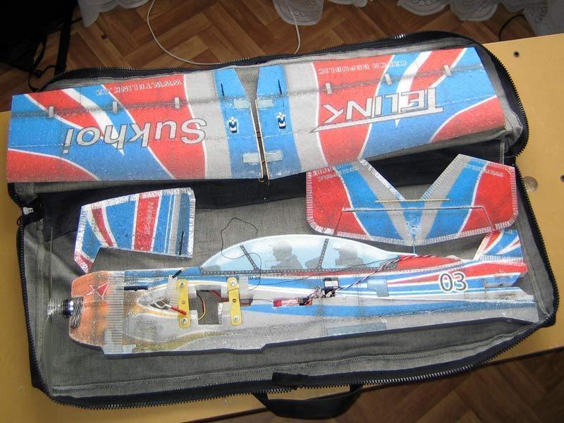

Здравствуйте!У меня вот такая самолётка есть.
www.telink.cz/cz/katalog/multifun.htm
Фотик 200грамовый таскает тока в путь на крыле около фюза в спец сделанном футляре с сервой нажимающей на спуск.С моторчегом забираемся повыше,а потом планируем.
Думаю по этим мотивам можно соорудить.Крыло съёмное.Хвост знакомый также сделал съёмным.

dreel
извиняюсь - решил тоже со своим влезть - мои пять копеек
у меня вот такой транспорт для фото-видео из ТОРНАДО 11 (кажеца)
https://rcopen.com/…;showentry=3491
https://rcopen.com/…;showentry=3496
  1. разборный пополам
  2. вся аппаратура в корпусе
  3. фотик ставиться в любое из двух положений
    прямо в перед (спереди) аккумулятор уходит в центр
    или в центре на специальной подставке - под углом 45градусов вниз)

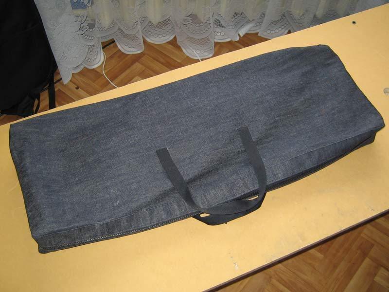

вес аппарата - 1кг ровно
легко убирается в чехол 80х20 из джинса
с ним еще пару разборных самолётов
rcopen.com/files/44df067c99707300770675a7
rcopen.com/files/44df066e9970730077066a41
летает как танк
