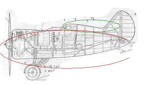

вообще фюзеляж и-16 можно разбить на две части
1 отмечена красным
2 отмечена зеленым
если делать все две части вместе то это как вы сказали очень сложно.
мой план таков сделать их по отдельности и склеить между собой.
skazochnik_333
007:
1 отмечена красным
2 отмечена зеленым
Дык я не про то (видимо вы плохо смотрели по моей ссылке там почти так и сделано) Как вы собираетесь делать эти самые части?
007
я слегка вас не понимаю - вырежу из потолочи шпангоуты разрежу по полам для первой и второй половинки(1 часть красная) и шпангоуты вырежу для 2 части попытаюсь сделать 2 часть цельную не деля ее по полам.
Шпангоуты первой части кстати проктически представляют собой окружности с разными радиусами

1 два контура две половинки.
4 в духовку нестоит.
Ещё шпангоуты лучше сразу по половинкам по парно делать чтоб одинаковые были.
И ещё одно ещё то что вы в своей схеме нарисовали зелёным действительно лучше делать отдельно, феном и скочем так потолчку не выгнешь
