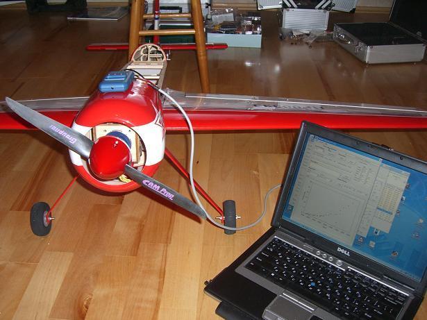

Только что был в ПЭ-ЖЭ смотрел на сушку 1200мм думаю на фотке тоже она на коробке написано рекомендуемый вес 1300г размах 1200мм так что думаю 350-400W ей зауши хватит. и еще в ПЭ-ЖЕ сказали что сушек электричек большего размера нету а эта думаю не переделанная ДВСка.
А я не думаю, я знаю. Это Су-29 от Red Square размахом 1400 и весом 2400.

Просто мотоустановку под этот самолет с Дмитрием (Yamarin) мы обсуждали довольно детально и в личке, и в аське, и на форуме.

Еслиб сказочник (да и Кузя) читали форум по внимательнее, и не дергали бы по вершкам красивых фраз, то обратили бы внимание на огорооомную ветку по Сушке, в которой в т.ч. присутсвует и самолет Yamarina. Это именно та сушка, про которую говорил Лелик. 40-го класса, размахом 1400 и весом под 2,5 кг. Я не знаю что они там обсуждали в личке, но этот самолет обсосан и разложен по косточкам раз 10 в этом же разделе форума. Варантов ВМГ ему пербрали штук десять, с вариантами и 5, и 6 банок…
