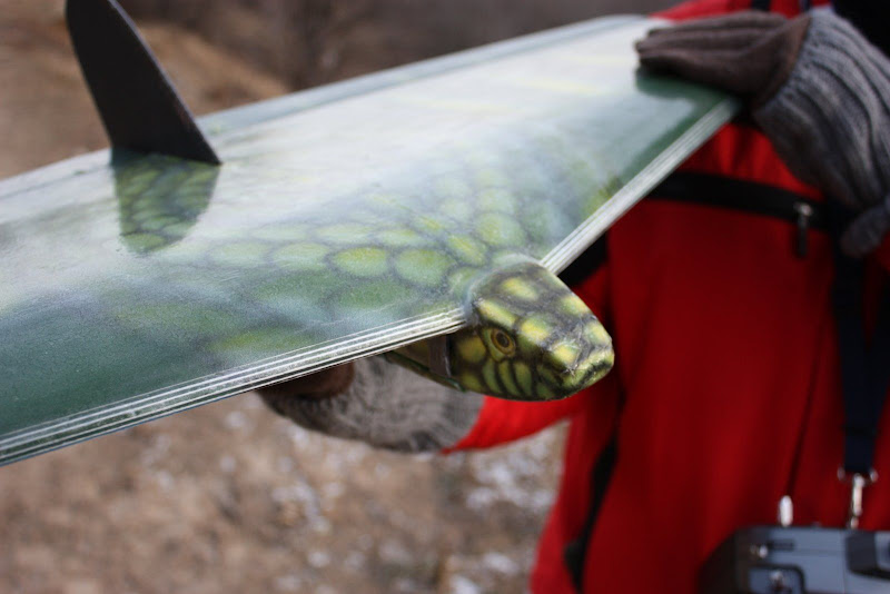

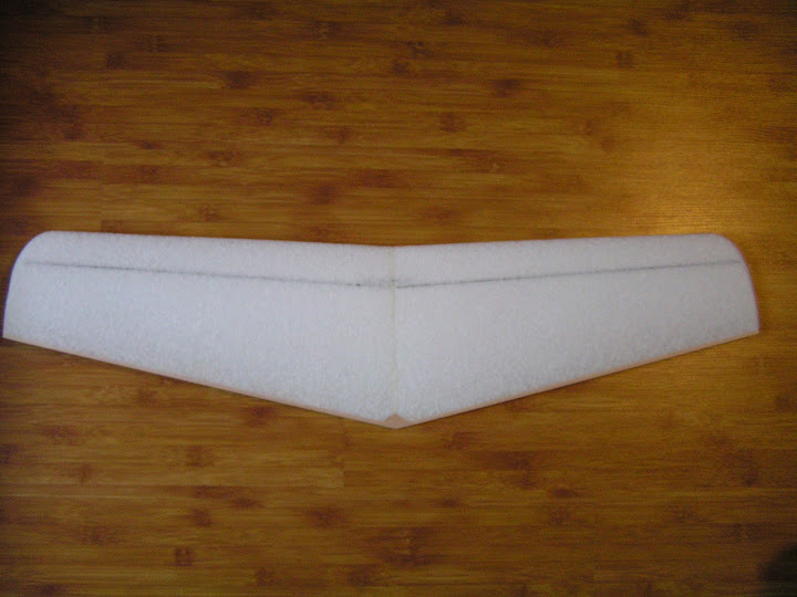

Почти готова
пока взлетный вес 120г. думаю что с покраской будет до 125.
должна полететь!
конструктив пена-бальза-пленка законцовки epp, нос-стекло из негативной матрицы, хвостик пена-стекло позитивная.
освоение технологии металок и воплощенние её в слопере 😃
всем бояццо 😃

Выглядит потрясающе. А красивые самолеты и летают красиво.
Не хрупко получится?

MxM, класс!
А говорил: тяжелая выходит. 125г - это ж отлично!
Возможно, еще нос придется загружать, чтобы попасть центровку?
Интересно: какой полетный вес получится в финале.
Передняя кромка чем усилена?
Стеклопластиковый нос будет без усиления?
У меня на Орбусе раскрошился(благо внутри ЕПП). Летать можно, но не айс. Поэтому на Алуле с желтым фюзом из стеклопластика - сразу поставил пластиковую дугу снаружи. Вид, конечно, подпорчен, но очень грубые посадки конструкция уже выдержала.
Сейчас на Орбусовом фюзеляже с GOOP-ом экспериментирую, которым наши забугорные коллеги пользуются. По результатам отпишусь.
Липо - я ставить не рискнул: побоялся просадки при отрицательных температурах.
Сейчас летаем в -10. Ваш опыт, надеюсь покажет: стоит ли переходить на них.
А доступ внутрь фюза будет или аудиоджек?
Несимметричный хвост - тоже интересно как себя поведет.
MxM
нос будет без усиления.сломается сделаю новый. матрица есть, это уже третье снятие. первые два не очень удались 😃
хочу попробовать сделать еппшный амортизатор между носом и крылом
передняя кромка - жгутик стеклянных нитей
идея была сделать минимальное лобовое сопротивление. поэтому никаких дуг не будет 😉 всё максимально зализано
c доступом внутрь пока не решил,вроде как и не нужен, но точно не аудио джек. скорее вилка из PLS и транзистор в качестве включателя + вход для зарядки.
с несимметричным хвостом уже экспериментировал на предыдущей. разницы в полете почти не заметил, а вот при посадках у меня такой живет гораздо дольше .

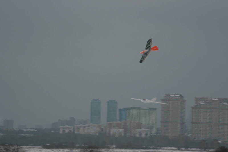

Ох и крепка Алула у Олега!
Совсем не одноразовая получилась.
Сегодня в лобовую сошлась с несшимся на полном ходу Орбусом. Мы не нарочно - случайность досадная.
Удар был ог-го и я думал: от Алулы ничего не останиется. Ан - нет.
Крыло Олеговой Алулы - даже без повреждений! Только тягу на машинке повредило.
Так что она не только летучей, но и весьма прочной получилась.
Получается, что ЕПП - вовсе не обязателен для того, чтобы сделать слопер для городской динамы - хорошо летающий и прочный.
По Олеговой методе годится и потолочка.
