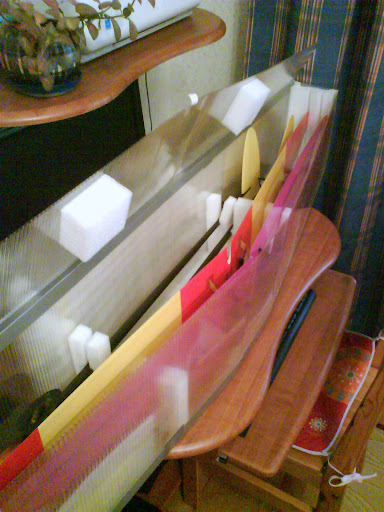

Oleg_Ox:
под 2-3 блястера…
Олег, а можно фото со всех сторон, и рассказать подробнее, чем клеял, резал?
Oleg_Ox
Octane:
фото теперь требуйте не с меня, этот хрусталь я задарил новому члену секты 😃
а резал ножом канцелярским усиленным, в пару проходов, клеил СА и скотч

Tryalist
Oleg_Ox:
чему я безмерно рад
оч удобный ящик
у меня есть ещё самодельный мягкий чехол из утеплителя фольгированного
все фотки обещаю вечером
