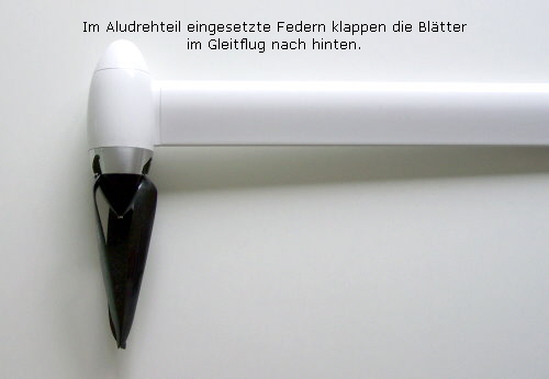

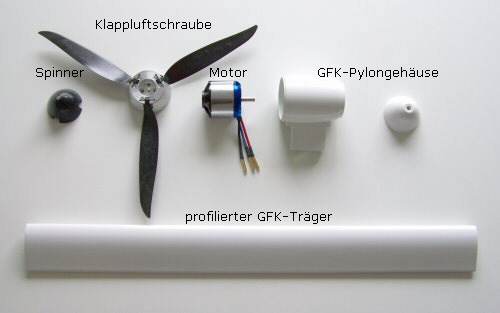

А можно посмотреть на эти самые навесные моторы?
Можно конечно, завтра сфотографирую. Та еще штучка 😉…
Leshij
Да можно и не фотографировать, вот он:
и вот
collapse
Внутри - редуцированный Плеттенберг с 3 лопатами около 20" - выдает порядка 8-10 кг тяги на 8 банках…
Очень прикольный механизм складывания лопастей вперед 😉
На Лешевскей фотке как-то масштаб не ощущается 😉 Там моторчик кажеццо как для пенолета. А на деле - 2-киловаттничек 😉
На спине планера лючок с закладными - палка тупо вставляется туда, и затягивается снизу болтом - можно лететь… 😉
