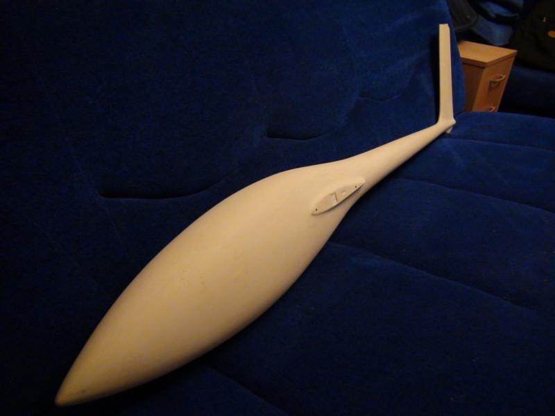

Вот образно покажу ( позаимтвую фото ) у Евгения Николаевича из поста #29 соседней ветки . Фюзеляж будет почти такой , только сам хвост будет больше (из-за большего наклона
