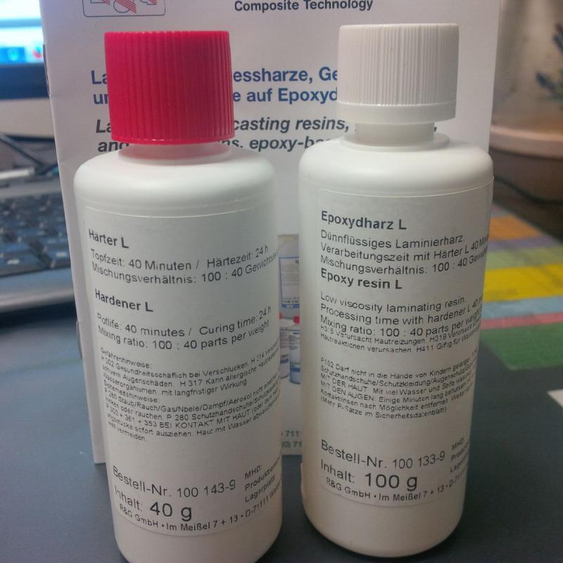

Итак взял то, что посоветовали, ребят в крации как пользоваться? там есть конечно инструкция я кое как прочитал но там чтото с температурой свзяно много,как я понял размешать в соотношении 100:40 и можно использовать. Если есть какие то материалы по данному действу с удовольствием почитал бы.

Данный комплект полимеризуется при комнатной температуре в течении суток и набирает полную прочность в течении недели.
Пропорции для данного комплекта верные - 100:40.
Если указанную смолу использовать как клей, то в нее необходимо добавить наполнитель.
Наполнители.
Простейший и достаточно эффективный - пшеничная мука. Опилки. Стеклосфера. Рубленое стекло, резанная вата. “Взбитый” в кофемолке уголь.
Загуститель (тиксотропная добавка) - аэросил. Можно купить в аптеках, но правильней - там же, где и смолу.

Отвердитель уже куплен. Смола двухкомпонентная, продается как набор.
Компонент 1 - собственно смола L (пропорция 100 частей)
Компонент 2 - отвердитель, также называется L (пропорция 40 частей).

EHOT
А затвердитель тоже требует ь ся? и как его тоже в смолу добавлять?
Сначала в смолу добавляется отвердитель, размешиваются тщательно, а потом разные наполнители-загустители.
Отвердитель (hardener) в флюкончике с красной малиновой крышкой, на фото - слева.
Очень часто отвердитель помещают в ёмкость гораздо меньшую по объему, чем смола.
Часто имеет запах аммиака.
