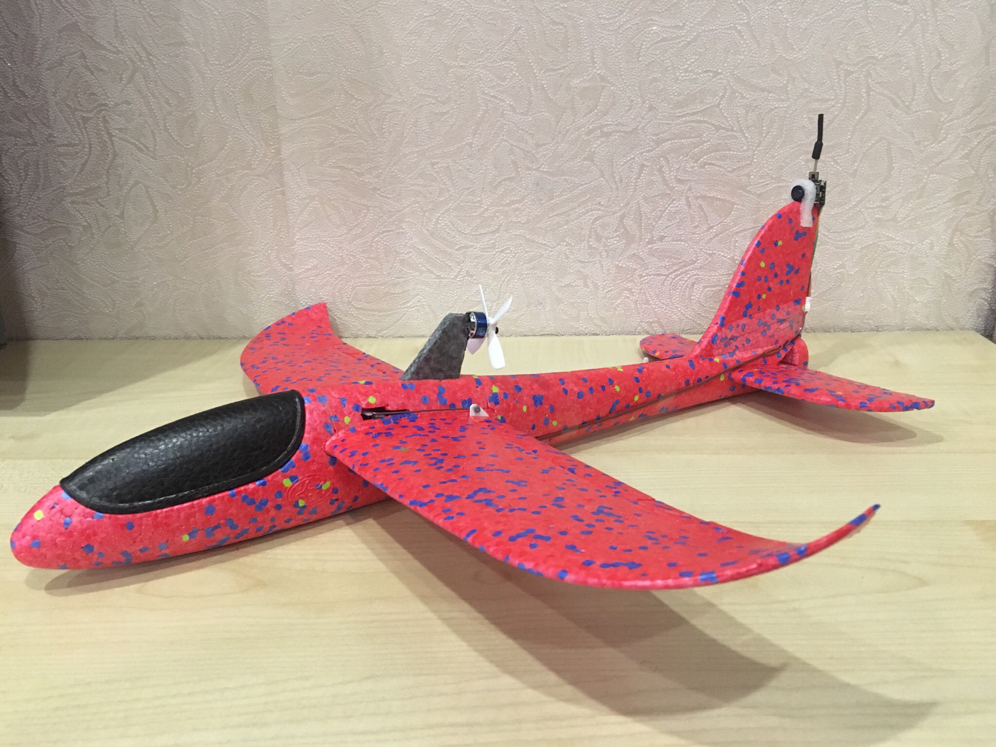

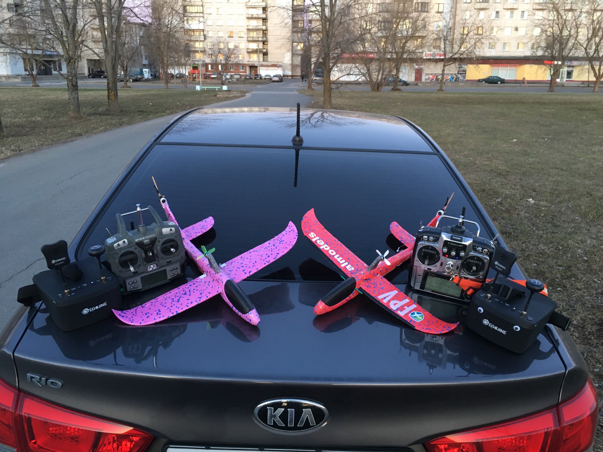

А вот мой вариант исполнения. Задача - fpv мини. Площади рулей вполне хватает. Полетный вес 105гр без камеры. Камера и передатчик еще 5гр добавит.
Летает как по рельсам!! Одно удовольствие такой птичкой управлять. Какой моторсет использовали?Мало ли кто захочет повторить…
Мотор, регулятор с таким моторчиком из имеющихся заработал только этот, другие “классические” самолетные регули не работали, с ними дергался моторчик, даже смена тайминга не помогала. Поэтому, пришлось использовать еще и ВЕС, батарейки те что были в наличии 2s 360мач, весом 30гр… сейчас с камерой полетный вес аж 114гр. Фонарь на магнитике. Сервоприводы емакс 2,5гр-2шт. В ветерок ему не очень комфортно.
Увы, до сих пор погоды хорошей не довелось поймать 😃
Сегодня светило солнце и почти безветренно) очень понравилось гонять !
