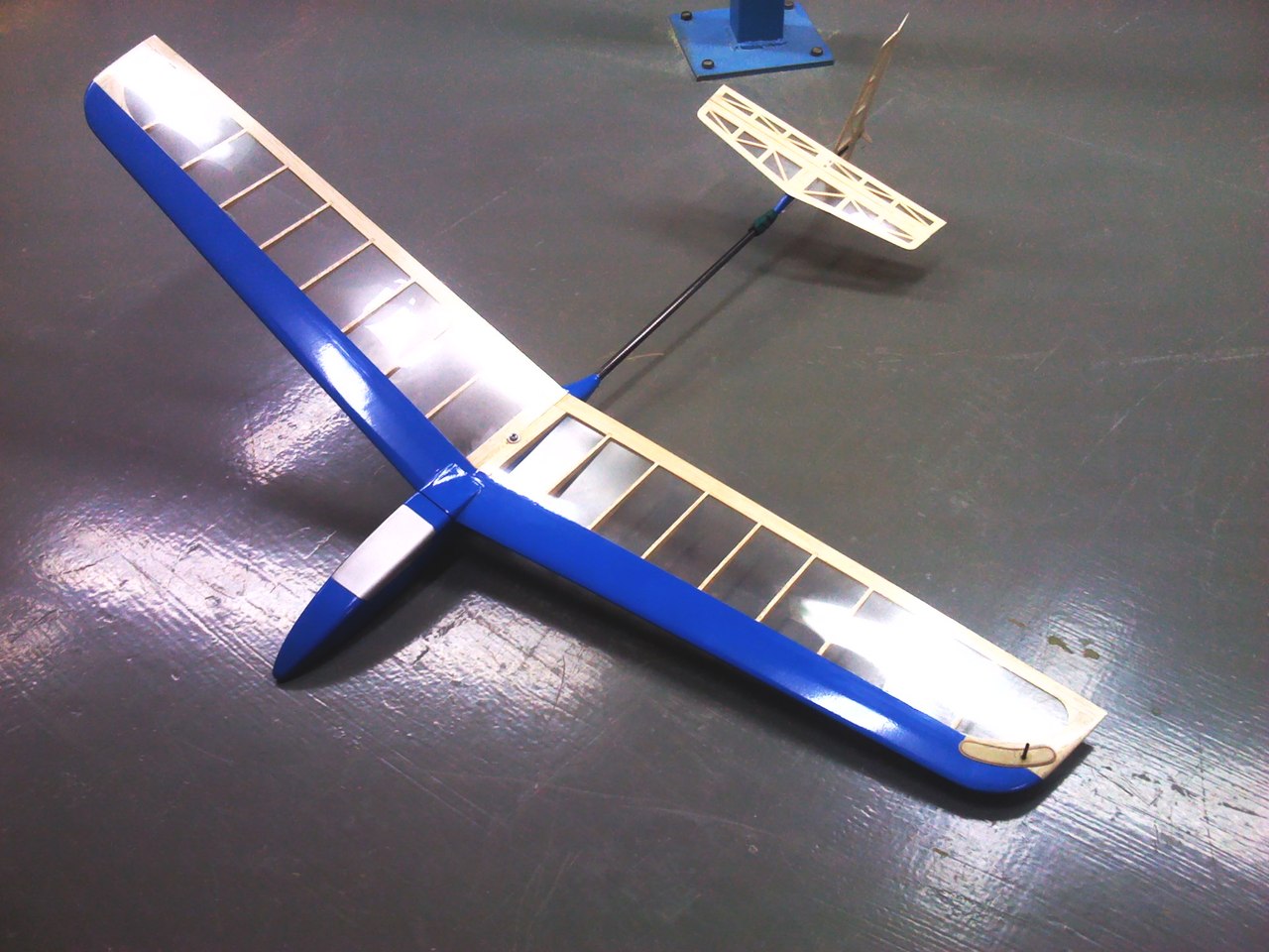

Посмотрите вот этот вариант. Полноценные рулевые поверхности. Планер лёгкий, полётный вес 170-175гр. В эксплуатации - надёжный. Забрасывал Саша Жданов. Думали “порвёт”. Не “порвал”.

Возле стаба, зелёный, это пластилин?
Да. Для быстрой регулировки в поле. А потом, это убирается в кружке.
Сергей, хвостовая балка квадратного сечения из чего? И как держит нагрузку?
Хвостовая балка из бальзовых пластин толщиной 3 мм.
Если фюзеляж под крылом замкнут то ничего страшного, нагрузки при ударах о землю выдерживает.
Модель весит всего 110 грамм при размахе 800 мм.
А вообще дети редко их в землю тыкают. При любой экстренной ситуации руль вверх и она выскакивает из за большого V крыла.
Из десятка таких моделей сломали только две и то после 300 полётов. Но там не было зашивки под крылом, потому что туда ставили приёмник.

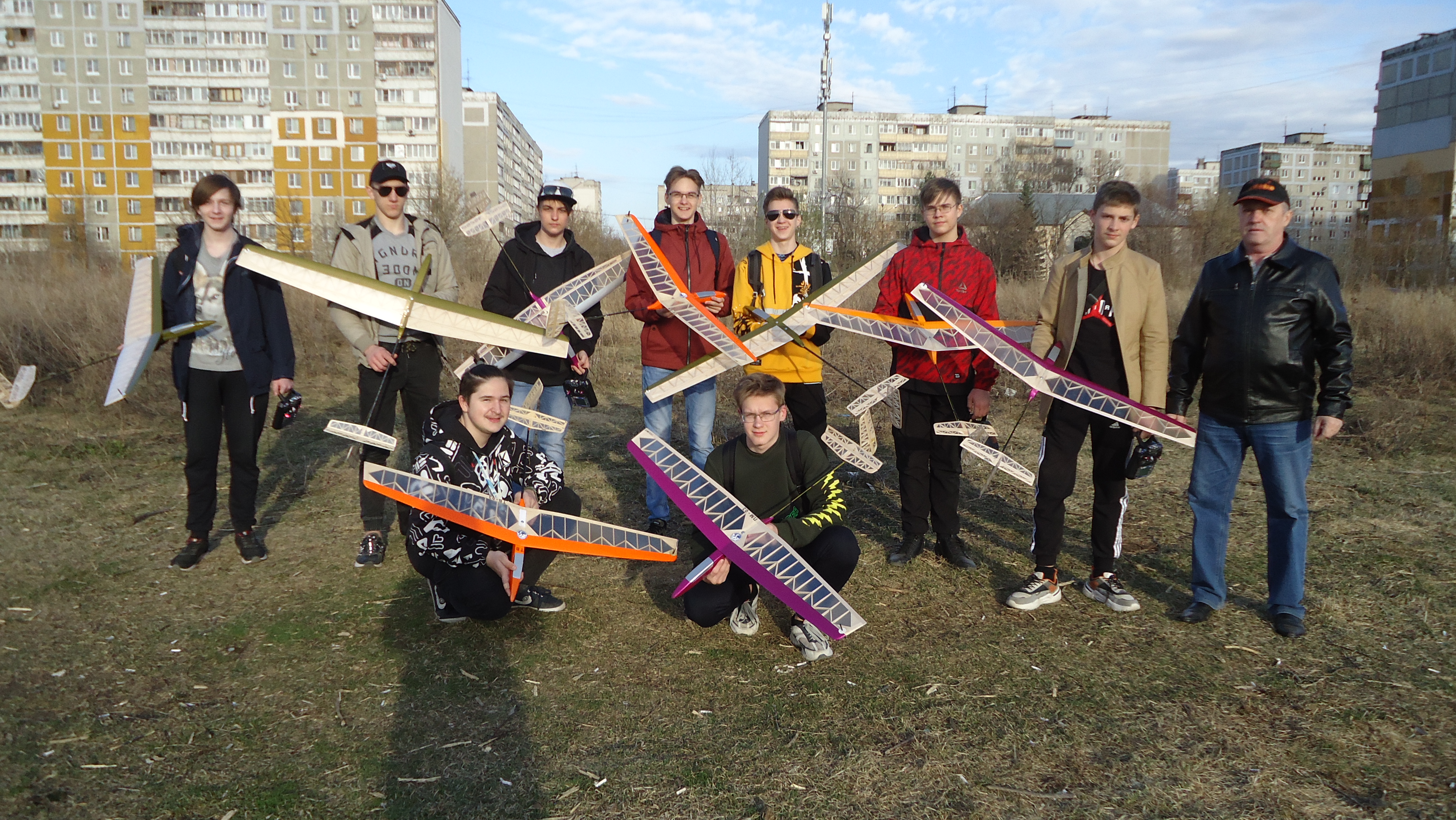

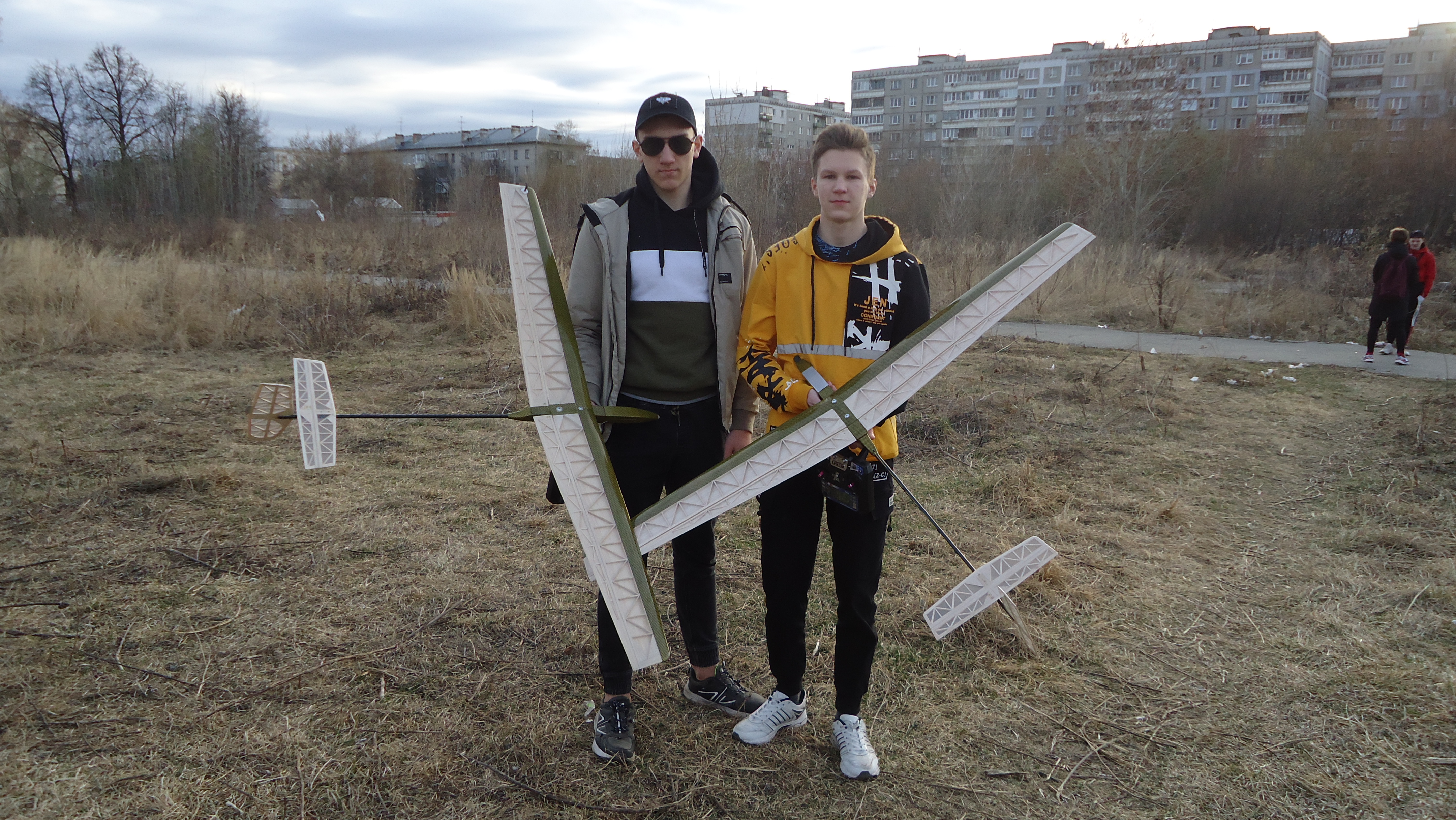

После годового перерыва выползли на первую тренировку.
Новых моделей нет, не успели из за карантина достроить.
Летаем на том, что есть. В воскресенье областные соревнования.
Всё те же самолётики.

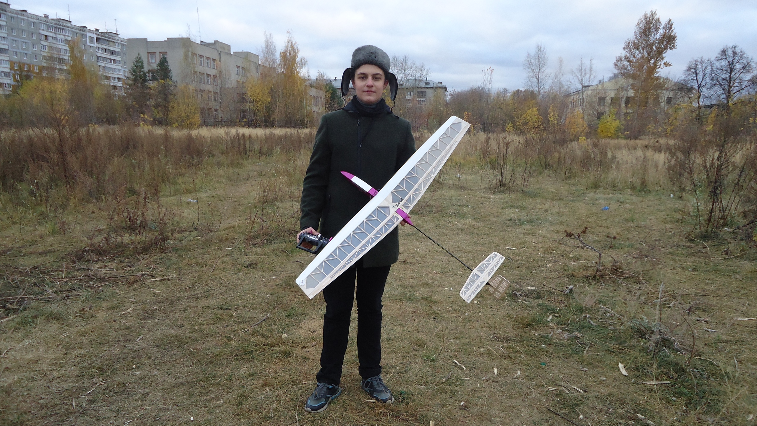

Потихоньку с ребятами подобрались к металкам размахом 1.5 метра.
Конструкция полностью деревянная, кроме хвостовой балки от удочки.
В субботу до начала “зимы” успели немного облетать.
