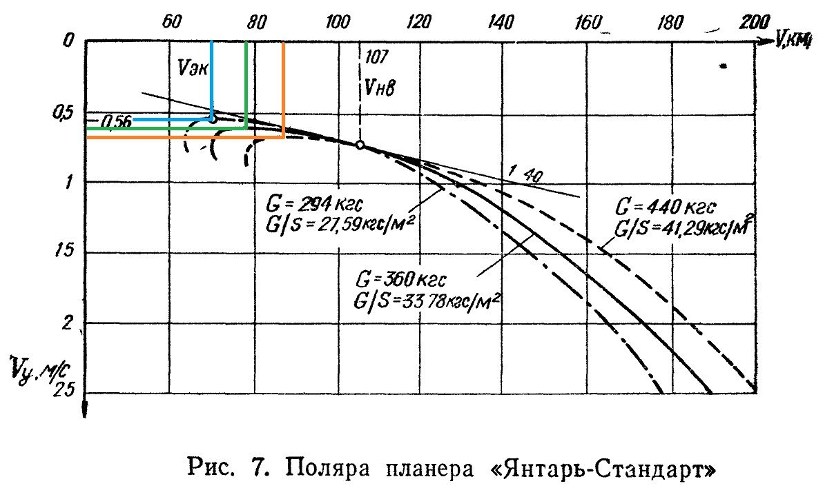

Ну не совсем. Установочный угол крыла +2,5 градуса, это приблизительно на 8-10 м\с скорости. При наборе скорости у вас растёт подъёмная сила и далее по списку… Dive test в данном случае фигню будет демонстрировать. По хорошему нужен угломер, установить стабилизатор в 0 относительно крыла и в таком положении отыскивать оптимальную центровку. Вот только её оптимальность - понятие весьма субъективное, если конечно не проводить инструментальных испытаний, т.е. снимать поляру планера.

*По расчетным данным строят поляру скоростей планирования (Рис. 3). По поляре скоростей планирования можно определить ряд характерных скоростей и режимов планирования.
1.Экономическая скорость планирования и соответствующий ей экономический угол атаки определяются проведением параллельно оси абсцисс касательной к поляре скоростей. В точке касания находится экономический угол атаки, а перпендикуляр, восстановленный из точки касания на ось скоростей планирования, обозначит экономическую скорость планирования. Планирование на экономической скорости будет происходить с наименьшей скоростью снижения uУ.
- Наивыгоднейшую скорость планирования и наивыгоднейший угол атаки aнаив можно найти проведением касательной из начала координат к поляре скоростей. В точке касания находим угол атаки, в точке пересечения перпендикуляра, восстановленного из точки касания с осью скорости, - наивыгоднейшую скорость. На этой скорости угол снижения минимальный, а дальность планирования - максимальная.*
