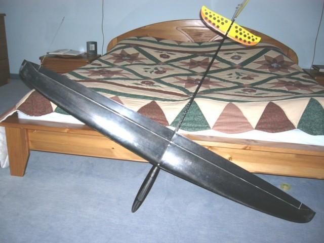

да вы что, какие 20 гр…я использую проволоку 0.05 мм2, она ничего не весит.
про длину не знаю,я все антенны удлиняю сантиметров на 20, и ничего все работает. в полностью угольном планере антенна проложена в крыле,а из крыла торчит проволока 20 см длиной. Также работает спрособ наклейки проволоки по всей длине балке сверху,а потом по рулю высоты вверх.

buerger:
А можно по подробней про антенну в угольном крыле? Как реализовали разъем и как проложили антенну?
buerger
вот фото:
rcopen.com/files/43d25dae99707300771a6744
у меня крылья формованые : провод прокладывается в разрез элеронов, на конце крыла припаяно к проволоке 0,5 мм и она торчит примерно на 30 см, видел делают и на разъеме, у меня просто приклеена. Заодно, антенна компенсирует вес штыря на другой стороне крыла.
Если крыло не угольное, то при заклаке просто проклыдывают провод в крыле до уха и внаружу ничего не выглядывает…
