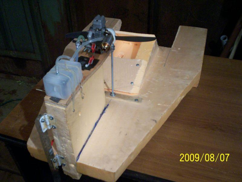

Вот такое чудо - юдо было. Это уже обломки со сломанным хвостом.
Еще у меня есть точно такой же второй вариант с мотором на корме. Тот агрегат носится без проблем, но летать не умеет по определению.
А эта - когда газ выше холостых, оно равномерно приседает в воду и зарывается в нее пропеллером.
Попытки доработать, например, передние поплавки за счет увеличения толщины ни к чему не привели. На фотке - ужасный финал. Изначально поплавки были тоньше 😁 Еще пробовал ставить подводное крыло под поплавки. Тоже ничего хорошего.
Как избежать зарывания в воду ? Поднять выше пропеллер ? Будет через голову переворачиваться…
Какие еще будут идеи ?
корму прегрузить😁

Матерь Божья, дак это же МДС мотор 😃 это не гидрофлаер, это скорее аэроглисер :yes:

Вот я и хочу заставить взлететь аэроглиссер 😃 Тяги мотора должно хватить с запасом. Но это не совсем гидрошняга, но близко. Концепция другая, может быть придется крыло сверху приделать или еще как нибудь… Пока не знаю.
С чего это МДС ? Старый добрый OS в китайской риенкарнации ASP 0.46, примерно вот такой 😉

Примерно вот так ? Это не то. 😁 (Хотя гоняет великолепно).
rcopen.com/files/4ad010229970730077df653b
петли-то от форточек 😃 эх, моделисты… Где эстетика, по мимо основных возможностей плавать?)

У меня есть знакомый, он САМ делает ОЧЕНЬ красивые самолеты. Но не летает 😉 А я хочу именно ЛЕТАТЬ, а глиссер делал для отладки ДВС самолетного мотора и чтобы “привыкнуть” к особенностям ДВС. Неохота бить самолет из-за заглохшего мотора. А попутно глиссерная тема очень понравилась.
А до модельных петель и вообще до ближашего модельного магазина более 150 км. Так что господа эстеты, извиняйте 😃
Лучше подскажите, чего придумать чтобы оно не тонуло 😃
Сегодня меня посетила мысль сделать выкос моторамы вверх градусов на 5, может поможет… А что будет, если градусов 10-15 ? Кто в курсе, подскажите ☕

Лучше подскажите, чего придумать чтобы оно не тонуло 😃Сегодня меня посетила мысль сделать выкос моторамы вверх градусов на 5, может поможет… А что будет, если градусов 10-15 ? Кто в курсе, подскажите ☕
А вы давно в моделизме? Ну можно(пытаться хотыбя) совмещать то и другое 😃 И, петли не обязательно покупать, вообще покупка у меня выходит только в технике и материале, остальное пробую изготовлять детали - сам. Да, на градуса 3-5 нужно отклонить. Если тонет, то значит необходимо водоизмещение у глиссера увеличить, а вес снизить. Элементарно, Ватсон 😁
Так то оно так, мистер Холмс но, повторюсь, при выключенном моторе ватерлиния идеальна. А вот при добавлении “газа” и разгоне зарывается пропеллером в воду. Именно об этом я и писал.
