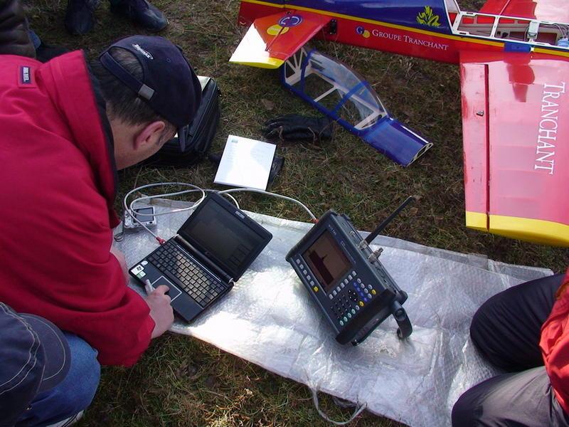

сегодня в процессе экспериментов с аппаратурой и бензиновым самолётом сканировали высокочастотным спектрометром диапазон 40-42Мгц и 2,4-2,5Ггц с разной аппаратурой. Так вот, Спектрум передаёт 2 узкополосных канала, а XPS один канал 5-10Кгц. Точнее может сказать 3apw О загаживании всего диапазона и речи быть не может.

Смысл теста:
проверить насколько велик уровень помех от зажигалки в диапазоне 2.4. ответ: в этом диапазоне от зажигалки нет помех вообще!
можно ли соединить “земли” борта и зажигалки, например для непосредственного снятия данных по оборотам с модуля зажигания ZDZ . ответ: на 2,4 можно, - никакой разницы нет. В диапазоне 35-40 категорически нельзя, - уровень помех равен уровню сигнала при расстоянии от передатчика до самолёта 10метров!
