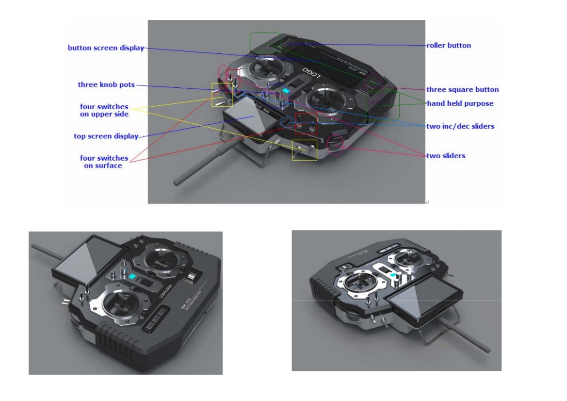

Объясните пожалуйста по новой 16 каналке от фрискай - есть 4 оси стиков, 2 слайдера и две крутилки - итого 8 пропорциональных каналов. А где органы пропорционального управления остальными 8 каналами?
Да понятно, что можно назначить дискретные тумблеры или использовать логические каналы, но… Дискретные каналы - вообще можно на 8 каналке сделать сколь угодно много, выделив один канал под них и поставив ключи на модель, а использовать второй пульт как источник пропорциональных каналов - так можно просто использовать второй пульт.
Не понятно.
Но пульт интересный - обязательно куплю себе (сейчас турнига).
Все 16 - пропорциональные. Тумблера так же рулят пропорциональными каналами.
Каналы можно назначать на что угодно. Можно на ручку газа прицепить 10 каналов, или на крутику еще 6.
Полная свобода. Очень редко нужно на каждый канал отдельная крутилка. Многоканадьность нужна там, где один орган управления рулит несколькими каналами через микшеры.
Если Вам нужно на каждый канад крутилка, то эта аппа не для Вас.
Но даже 18 Футаба имеет вроде столько же органов управления.
Виктор.
Да не, мне и 8 за глаза, просто интересно зачем нужно 16 каналов, но 8 крутилок… Такой чисто академический интерес.
Но аппу куплю… удобно, телеметрия и голос без колхоза.
