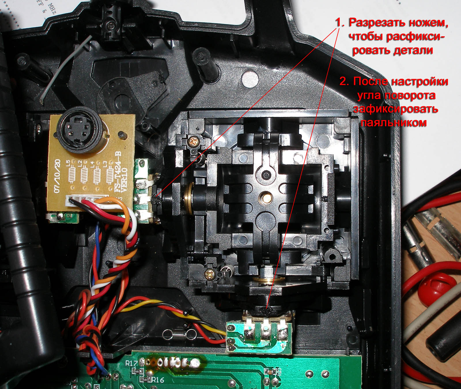

А есть идея, разобрал передатчик, обнаружил пазы,под впайку переключателей на реверс, если их впаять, будет ли реверс включаться?
Не сгорит )
Про реверс не в курсе - настраивал из софта.
В принципе можно перекинуть два провода на потенциометре - будет работать в другую сторону.
А как их перекинуть не подскажете?
Которые на переменнике крайние - их и перекидывать.
Центральный - сигнал.
Надписи про другое!
