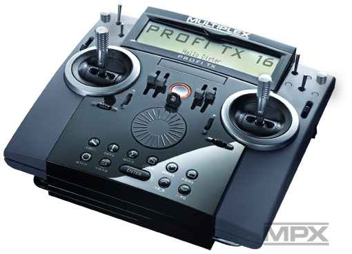

Мои, практически идеалы вот:
Управляющие органы там где надо и то что надо, ну и дисплей там где надо и такой как надо.
Передатчик, он мужского рода. И вид должен быть мужской. А не модные мыльницы для девочек. 😝
С ув. Виктор.

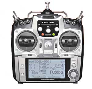

Тюнинговая 18я футаба это прикольно конечно😁😁😁 Как не смотрю на фотки, она!

PPS: Если абстрагироваться от жизни - красиво, зачет 😃 Правда уж больно клона футабы напоминает, как говорится, найдите 10 отличий:

Витя, ты не уточняешь, что органы на Мультике (“где надо”) - не обобщение…)) Это надо тебе и еще таким же энтузиастам такого стиля.
Леша, если бы автор не написал это:
Комментируйте, ищите изъяны, недостатки, плюсы, достоинства и так далее.
я бы прошел мимо 😃
А так есть разрешение! 😃
Я и написал, что есть люди которым нравится такое как предложил я, что с нами то делать? 😃 Мы тоже хотим нашего, красивого, удобного и за недорого! Фрскай уже обсос…, обоср…, короче, есть новая тема для “а поговорить!” 😁
А по крутилкам вопрос серьезный, как ты в слепую понимаешь насколько и куда крутанул ручку? И что у тебя на ней повешено?
