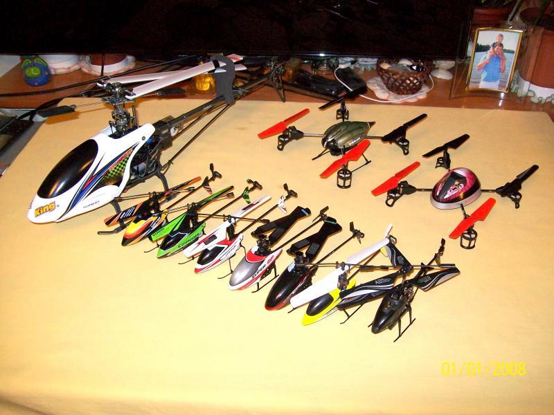

Свой
SDimOk:
Я управляю с Турниги 9х
Была у меня и Турниги 9х , но после пользования DEVO 7E и познав ее возможности продал Турнигу . А DEVO 7E управляет всем моим парком .
