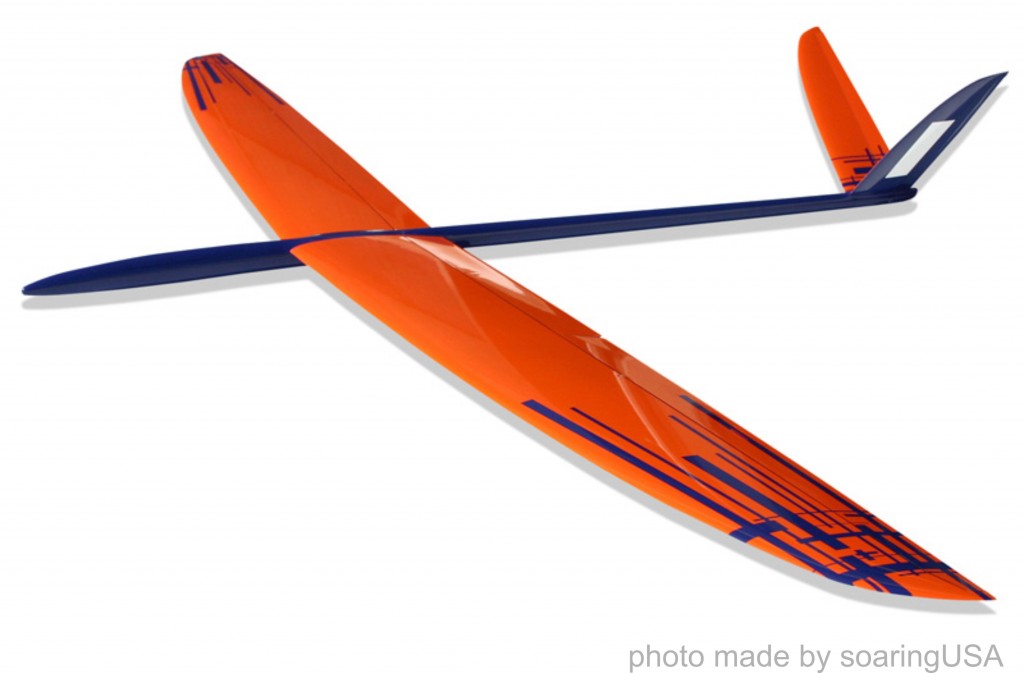

Спасибо откликнувшимся. вариант расположения антенн сзади крыла отпадает, тк не хватит длины антенн. расположение усов только перед передней кромкой крыла.
вот сам планер
а вот компоновка носовой части
фото не мое. но все тоже самое.

приемник у меня с 2мя антеннами. все же склоняюсь к расположению их вдоль бортов (с 2х сторон) возле лючка, перед крылом,
Развести в стороны и немного вниз.
Да это нормальное решение.
И как написал Адрей постараться отвести от карбона.
Андрей, а зачем вниз?
Если точнее, то одну вниз - другую вверх, мне кажется так меньше будет “тень” при виражах.
