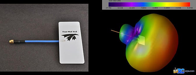

MFer:
получил сегодня, правда на кросс.
летаю с такой антенной уже месяц, заметил такую штуку, если летаю на высоте 70-100 метров то вдаль проблем нет никаких (летал до 10 км), но стоит отлететь на метров 500-700 и начать набирать высоту, то после набора 800-900 метров начинаются постоянные ФС. на крыле приемник R9 Slim, антенна расположена вертикально. Буду разбираться почему

MFer
saintgrun:
А у вас как расположена антенна на передатчике?
Исходя из оптсания на сайтес:
Note that this is not a patch, do not point the flat part toward the target. Point the long edge of the white panel toward the intended flight area. Having the long edge vertical produce vertical polarization
Поляризация зависит от расположения верхней (длинной) грани панели.
nox007
MFer:
правильно ли я понял, что с такой антенной за собой лучше не летать?
saintgrun
MFer:
сейчас я распологаю антенну вертикально. надо попробовать горизонтально.

MFer
nox007:
Да, это антенна направленная.
В отличие от стоковых или диамонда, которые всенаправленные…
