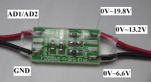

FBVS-01 насколько я понял этот датчик работает максимум от 5S батареи а если у меня 6S на борту и приемник FrSky D8R-II PLUS какой датчик надо искать?

MANS
Andron1967:
Это обыкновенный делитель напряжения на двух резисторах.
В данном случае внедрены еще два резистора для выбора диапазона измерений до 5S.
Задача любого делителя - подать на вход А1 или А2 приемника напряжение до 3,3В и в самом передатчике уже откалибровать нужные входные данные. Замеряем вольтаж аккума и на передатчике крутим коэффициент до нужного значения.
Пути 2:
Либо взять этот фабричный делитель, выпаять резистор от контакта для 5S и запаять другой, побольше сопротивлением (высчитать, узнав сопротивление другого плеча делителя, калькуляторы делителей в инете есть).
Либо спаять делитель самому по этой схеме хоть до 12s (на моих моделях к этому приемнику все делители самопаяные):
Не забыть калибровать телеметрию в передатчике, если вместо точных значений сопротивлений запаять примерно подходящие.
