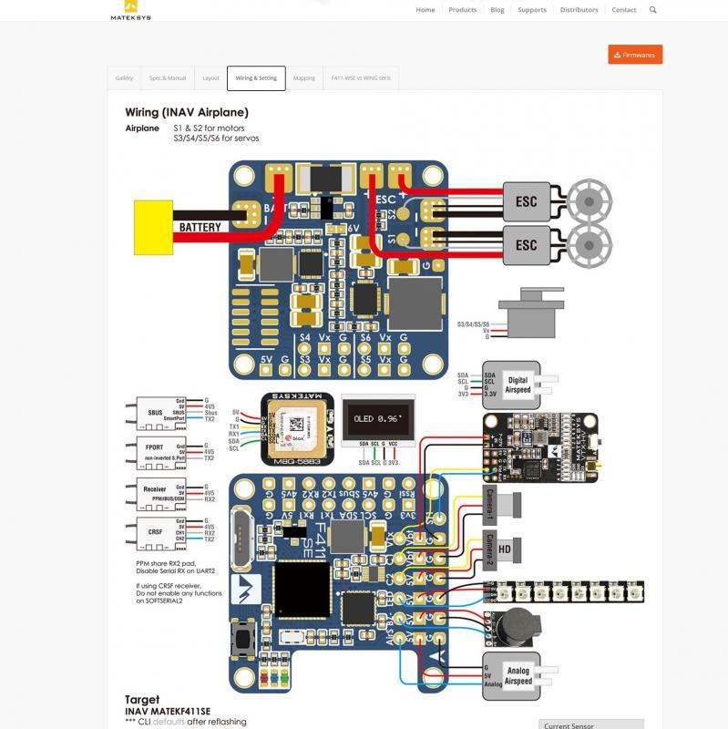

Greatbear
sv_lary:
Может быть я не там смотрел, но вот здесь www.mateksys.com/?page_id=3834 они все просто свалены в кучу.
Да, тут я облажался. но там все просто - полетники для самолётов они подписали WING 😃(WSE)
Их легко определить по припаянным штырьковым разъемам. А там уже смотреть спецификации.
Хотя конечно “сердце” у всех одинаково, различия в датчиках на борту и разводке портов(пинов)
для периферии.
По их предложенным схемам очень удобно примерно подбирать контроллер по необходимым возможностям.
