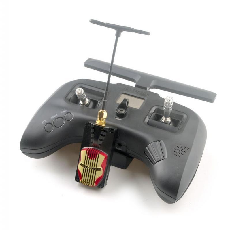

Решил подойти к вопросу рассудительно и экономно. Сначала смотрел на передатчики хаппимодел. Их на 2.4 целых два варианта(даже больше конечно но остановимся на двух).
  1. Модуль в формате микро
    happymodel.cn/…/happymodel-2-4g-expresslrs-elrs-mi…
    Большой, с вентилятором(с местом для него) и уже теперь вроде как поставляется с нормальным корпусом не из 3д принтера.

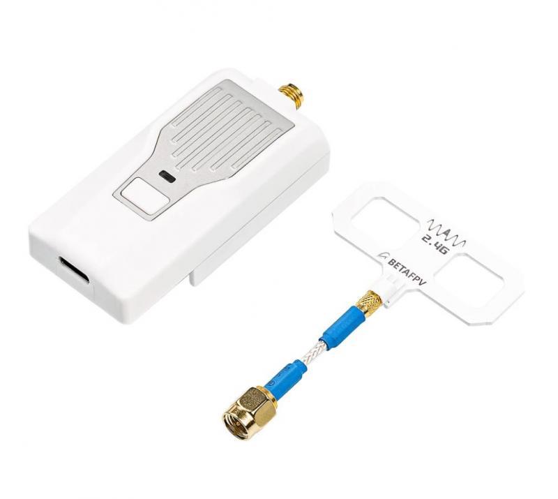

Внезапно BETAFPV выпустила BETAFPV ELRS Nano TX Module
betafpv.com/collections/tx/…/elrs-nano-tx-module
Красивый, белый с дЖвумя антеннами и кнопочкой.
Ну прям прелесть.
Возник вопрос - как мне его присобачить. К радиомастеру не приспособить ибо он нано и надо лепить какую то приблуду. НО!
Оказалось что BETAFPV тоже над этим задумалась и прям выпустила свою фирменную красивую коробочку микро-нано правда за 10 баксов конечно, но тут уж ничего не поделаешь.

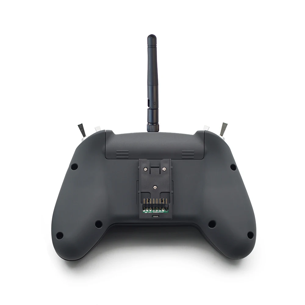

Тут все очень просто. Модель под т-лайт не имеет салазок и штырьков и крепится на винты, вместо адаптера для подключения внешних модулей. К тому же у неё в комплекте идёт фикс питания т-лайт (небольшая плата для установки внутрь). Модель для х-лайт будет работать и на т-лайт с адаптером (но фикс желательно сделать).

Насчет салазок я подозревал видя комплект нано кросса. Там как раз два варианта корпусной детали.

Теперь бы ещё пластинку найти посадочную пластинку(адаптер) правильную для джампера.
Блин ааа, кажется понял. Модуль для Х-лайт сядет на комплектный адаптер Т-лайт?
Верно ведь? Туплю от жары уже.
Она идет в комплекте. Хотя можно купить и отдельно, но смысла нет, если есть комплектная
Greatbear:
Именно так. Останется доработать питание, чтобы модуль не отключался при 3.8-3.9 вольт батареи.

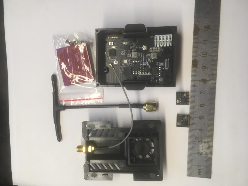

Greatbear:
Я снаружи пришпандорил.
И приемников напаял.

Сейчас придут новые платки, хочу спаять приемники с диверсити
Классная пайка. В печи паяете или феном?

Паяльник и фен.
