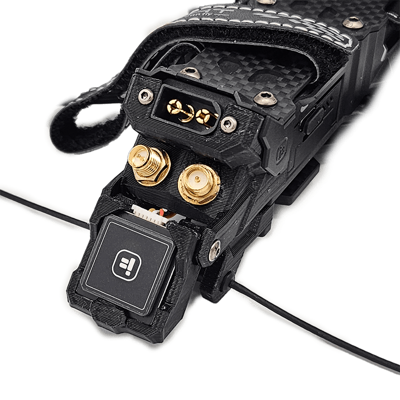

Скажите, вот так можно располагать приемопередатчик и GPS+компас модуль по отношению друг к другу??
Зеленая деталь - пластиковый кронштейн.
Не понятно зачем вы хотите располагать все в одном месте. Можно сделать перемычку в отверстии на этой зеленой детали и закрепить приемник на неё. А можно вообще сделать длинный провод для приемника и приклеить его на скотч где-то в хвосте.
