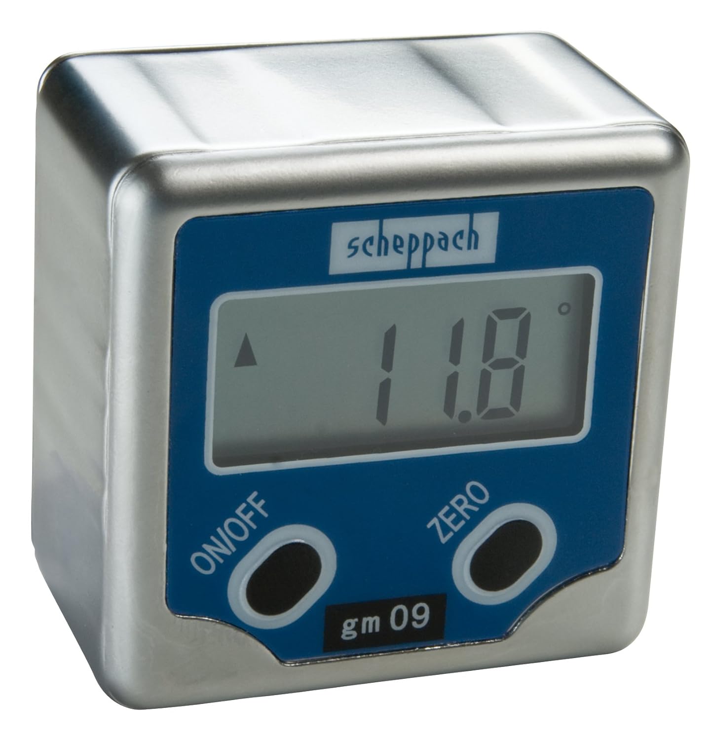

Если хотите играться с углами установки заготовки, то проще купить измеритель углов и с его помощью выставлять заготовку в тисках. Потерь жёсткости практически не будет.
Как пример ecx.images-amazon.com/…/711elO2Of4L._SL1500_.jpg
