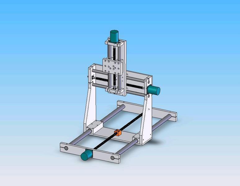

Проект станка
Jen
Граф:
To Jen
Поэтому направляющие Х лучше сделать регулируемые в пределах 0,1…0,15 мм.
Я так понимаю, что все отверстия в швеллере и в брусках должны быть расположены с такими-же допусками. Можна такое сделать на обычном сверлильном станке?
Граф:
Мне кажется, что это намного дешевле, чем фрезеровать пластины и растачивать отверстия под направляющие попарно на расточном станке с жесткими допусками
Я думаю там в пластинах вообще жестких допусков ненужно, если делать отверстия попарно - главное что-бы отверстия под направляющие были строго на одинаковом расстоянии друг от друга. Диаметр под них то-же может быть ± - они потом винтами фиксируются. Или я чего-то непонял?

Да, у меня получается рычаг на оси Z и -Y 1:5 т.е. всего 10. т.е. если люфт в направляющих будет 0,01 мм (это вообще нормально?) то система будет болтаться на 0,1 мм. Многовато, может помогут , как говорит AlexSpb, деформации.
Ne pomogut. 0.01 - eto optimistitchno. Podschipniki katchenija? Ili skol"genija?
Na skol"genie nado minimum 0.06-0.08 zazora-inatche klinit" budet.
Katchenia esli bez prednatjaga - estcho huge budet.
Какую вообще можно ожидать точность от такой конструкции на длинне 200 мм если обрабатывать дерево или аллюминий неспеша фрезой 3 мм диаметра?
Ja dal by nawskidku uhod ot traektorii ne menee 0.5-0.8. Totchno ne skagu-stchitat" nado.
там нагрузка на фрезу ожидается до 3 кг, а направляющие по Х - 30 мм в диаметре.
Tak umnogaj na 5 i prinimaj wo wnimanie, tchto na deformaciju perwyh 5 mikron dostatotchno pal"cem dwinut". Pruginu wspomni? Perwyj mm sama prognetsja, a ug potom…
Tak wot- bor"ba za gestkost" i proishodit imenno w perwyh mikromah. Potom uge newagno-wse samo soboj wstanet.

Как с этим борются? В этом станке заявленная Repeatability 0,01 mm.

  1. Repeatability 0,01 mm - eto totchnost" powtorenija koordinaty.
    To est" totchnost" wtoritchnogo popadanija instrumenta BEZ NAGRUZKI. Mogno powerit", no slabo.
    2.Portal wygljadit namnogo solidnee w plane bokowyh nagruzok.
  2. Baza karetok skryta pod stolom i skoree wsego namnogo bol"sche schiriny portala.
Вот именно!
Если втулки по направляющим скользят у вас по обычной машиностроительной ходовой посадке (Н8/f7), то гарантированный зазор между втулкой и направляющей 30 мм (я бы оставил 20 мм) должен быть не менее 0,025 мм и не более 0,066 мм. Значит, допуск на межцентровые отверстия для направляющих в торцевой пластине должен быть не хуже ±0,005! Где это вам сделают ±5 микрон допуска на межцентровые отверстия?
Мало того, и в каретке Х расстояние между осями втулок скольжения должно быть выполнено с таким же допуском, иначе будет клинить. Нельзя одновременно жестко фиксировать и направляющие в раме, и втулки в каретке Х. Что-то должно регулироваться, а еще лучше - устанавливаться автоматически.
Мое предложение сводится к следующему. Если бруски крепить винтами М4, то в швеллере посадочные отверстия надо сделать 4,5…4,7 мм. Наживленный брусок будет как бы плавать в посадочных отверстиях. Дальше настраиваем.
В посте №35 этой темы я уже писал про настройку: «Настройка проста – сдвигаем каретку на один конец направляющих и фиксируем их, сдвигаем каретку на другой конец и тоже фиксируем». После фиксации брусков их надо заштифтовать. Тогда и ездить хорошо будет и допуск на размер между осями втулок скольжения на каретке Х будет не критичен.
Впрочем, вы конструктор, вам виднее. 😃

Вы странно рассуждаете.Читая Вашу статью я почти со всем согласен,а на деле при наличии работоспособной конструкции вы предлагаете изменить решении в худшую сторону.
Например:есть решение с изготовлением за одну установку соединительных элементов с зажимным креплением,с размером между осями в нулях,жесткое на скручивание,несложное в изготовлении,с минимумом деталей,но Вы настаиваете-сделай менее жесткое,больше деталей и скручивание побеждай жестким столом.
При параллельности направляющих остается отрегулировать каретки и все.В Вашей схеме нужно попадать и каретки и направляющие,при менее жестком креплении.Схема подходит для всех осей.
Посмотрите на рисунок обсуждаемого станка rcopen.com/files/4474aaa7997073007707ea85. Каретка Х выполнена в виде жесткой рамки и это правильно, расстояние между осями втулок скольжения Х задано жестко. Но в раме расстояние между направляющими Х задано тоже жестко! Как собирать-то? За счет зазора между втулкой и направляющей? Тогда или допуск на межосевой размер должен быть ±0,005 и в каретке и в раме, или зазор немереный! 😃
Самое интересное, что принципиально я предлагаю тоже самое, что сделал в своем станке. Посмотрите внимательно. 😃

Посмотрите на рисунок обсуждаемого станка rcopen.com. Каретка Х выполнена в виде жесткой рамки, расстояние между осями втулок скольжения Х задано жестко. В раме расстояние между направляющими Х задано тоже жестко! Как собирать-то? За счет зазора между втулкой и направляющей? Тогда или допуск на межосевой размер должен быть ±0,005 и в каретке и в раме, или зазор немереный!
Да вариантов масса!
1Нижняя пластина внахлест к кареткам и стойкам и межосевое расстояние определяет зажим верхних направл. и нижней пластины.
2Прокладки из фольги к стойкам.
Главное жесткая параллельнасть и плоскостность направляющих,а каретки дело второе.
Но он тоже не идеал.

Вот именно, параллельнасть и плоскостность направляющих это главное, только обеспечить их при помощи фольги весьма проблематично. 😃 Я не спорю, попробуйте, может получится. 😃
А жесткость и отсутствие элементов регулировки у каретки Х это не просто главное, это принципиально! Каретка Х это краеугольный камень подобной конструкции.
Кстати и на схеме так.
Заблуждение! Регулировка опорных элементов всегда сложнее,для них важнее жесткое крепление.
• Нельзя сделать дубовую негнущуюся раму, жестко установить на нее дубовые негнущиеся направляющие, повесить на них такую же дубовую негнущуюся каретку и ожидать, что все это будет хорошо ездить на длине, превышающей 4 базы каретки с минимальными зазорами в подшипниках.
• Любая непрямолинейность направляющих соизмеримая с зазорами в подшипниках приведет в такой конструкции к заклиниванию, а непрямолинейность в 40…50 микрон на длине 1000 мм будет - не ходи к гадалке!
• Совместная расточка посадочных отверстий для направляющих такой длины не панацея, т.к. чем длиннее направляющие, тем больше их непрямолинейность. Кроме того, необходимость выдерживать микронный допуск на межцентровом размере более 400 мм – очень большая проблема.
• Каретка должна деформировать направляющие под себя, а значит должна быть жестче направляющих, поэтому регулировка подшипников скольжения в ней недопустима.
• Конструкция на основе двух круглых направляющих ВСЕГДА компромиссная. Работает она на деформациях. Жесткой и дубовой в ней должна быть только каретка Х. Тут все средства хороши. Все остальное – дышит. Такой станок не каменная статуя. Точность его зависит не от жесткости направляющих и кареток, а от, так сказать, глубины этого дыхания. Я утверждаю, сделать станок подобной схемы, уложившись в точность по ХY не хуже 0,1 мм, можно. Главное не переборщить с дубовостью.
Вот мои исходные постулаты при проектировании подобного станка. Можно говорить «Не согласен!», «Не верю!», «Заблуждение!», но без приведения внятных аргументов это будет просто сотрясением воздуха.
Я ни на чем не настаиваю и никого не учу конструировать. Я просто излагаю СВОЙ подход к подобным вещам. У вас этот подход может быть другим. Флаг вам в руки. 😃

Да, я то-же об этом изначально думал, поэтому сделал регулируемые и направляющие в раме, и втулки в каретке Х. Потом всетаки одну из регулировок решил убрать - остались только втулки, которые крепятся на болтах. Это относится в принципе ко всем осям.
Я заметил в вашем станке ось Z сделана вообще без всяких регулировок, как у вас это получилось?
Фокус в том, что она короткая.

И в том, что расстояние между осями направляющих всего 50 мм, а это существенно упрощает задачу.
Jen:
В этом случае у вас может получиться так: отрегулировав втулки на одном конце длинных направляющих, у вас будет клинить на другом.

т.е. вы делали межцентровые отверстия в каретке ± 5 мкм?
Граф:
Я думаю, что заклинить может по-середине из-за неровности направляющей - ведь межцентровые расстояния на разных концах абсолютно одинаковые.
±10 мкм.
Каретка Z ходит на зазорах.
Еще раз. Жесткая каретка Х деформирует направляющие под себя. Я об этом толкую уже на нескольких страницах. 😃
Если у вас направляющие будут слишком жесткие, то и заклинит обязательно.
Про абсолютно одинаковые межцентровые расстояния на разных концах это утопия. Кроме собственно расстояния есть еще непараллельность отверстий и неперпендикулярность осей базовой плоскости. Расточной станок это всего-лишь станок, а не волшебная палочка. Если он может сделать два практически параллельных отверстия на расстоянии менее 100 мм друг от друга, то на расстоянии 400 мм - большой вопрос. Все зависит от разбитости станка.
Не,Вы наверное издеваетесь или никогда ничего не фрезеровали.
Детали габаритятся,свинчиваются ВМЕСТЕ,потом ставятся на станок,ВМЕСТЕ сверлятся и растачиваются при таких размерах в станочных тисках и расточной головкой.Не СНИМАЯ!!! Под подшипник все равно растачивать.
Откуда здесь возьмется погрешность межосевого расстояния?
По осям совершенно идентичные детали!
