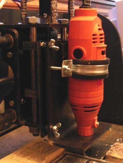

Марат
Александр=:
Так вроде с жесткостью все как раз более-менее. Стальной конструктив. Никакой ажурности. Уж точно жестче, чем многие “пластмассовые роланды”.
Надо рассматривать жёсткость всей системы СПИД (станок, приспособление, инструмент, деталь) в целом, а не только рамы. У вас крепление фрезмотора убивает всё, чего Вы добивались, сделав стальную раму.

Марат
Александр=:
Что-то я принципиальной разницы между ними и моим (rcopen.com/files/4500473f99707300771125d3)
не заметил.
Принципиальная разница в том, что у Вас фрезмотор закреплён на механике оси Z не жёстко и при нагрузках живёт собственной жизнью, отдельной от всей системы.
В приведённом примере же, фрезмотор в кронштейне зажимается жёстко, и в свою очередь кронштейн жёстко крепиться к механике оси Z.

Александр=
Ну вообще-то, отверстие под бормашину вырезано лазером точно по диаметру плюс там конус и посажено внатяг, так что вряд ли что-то гуляет сильно. Да и кронштейн к Z винтами притянут. По крайней мере, сталь, ебстественно, и в мыслях не было обрабатывать. Дюраль и то вряд ли. Так что относительно задач, которые перед станком ставятся я думаю (и отзывы людей это подтвердили) получилось в сущности неплохо для первого раза.
